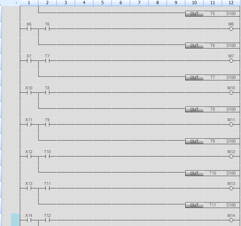

延时输入,这种有没有简便写法?
d大大丶
98 个
2034 点
23176 分
在线时间: 429(小时)
2020-03-31
2025-03-04
查看d大大丶的
发表于: 2020-08-25 14:39
用梯形图,ST,FB啥的都可以

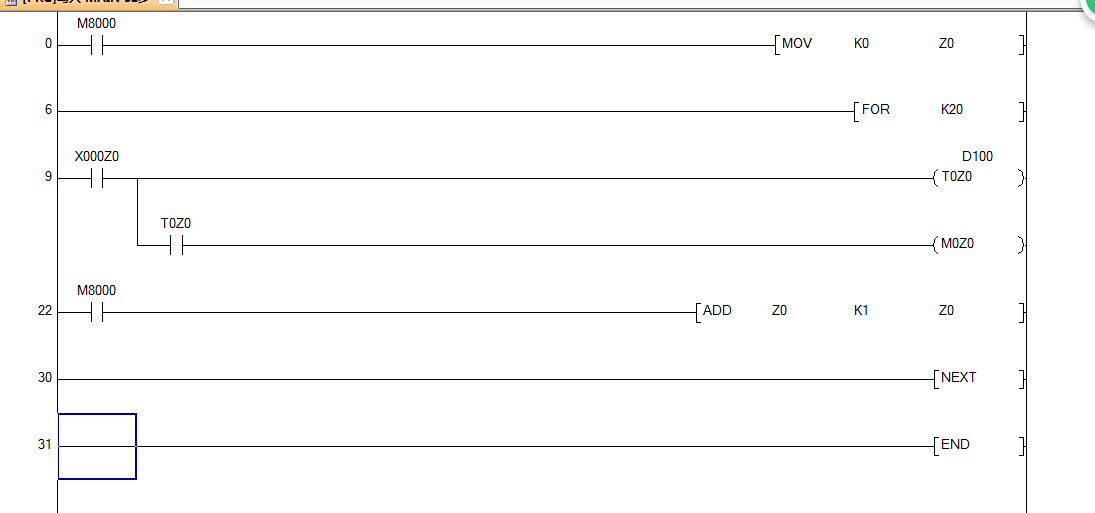

FOR,一下就可以啦~
没明白,能否详细点?

FOR循环
X是8进制,M是十进制,X10对应的是M8,有点美中不足

你管他什么进制,这不是你想要的的结果吗?还是你有强迫症,一定要跟着X10对应M10呢?
