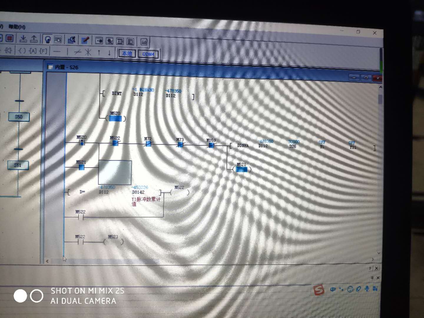

是这样的,公司原有一台8轴设备,用的汇川H2UXP8轴的,最近更新设备发现这个PLC时不时会出现这种情况,有大佬指点下不,

脉冲没到就停,且定位指令还在驱动?

找他们的技术支持,我用了两年没有见过你说的现象.

对,脉冲没发完就停了,而且这个指令还在驱动。现场我是这么解决的,PLC打停止后,在运行就没事了
