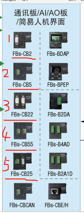

永宏PLC增加一个CB55通讯板即可搞定,CB55板包含2个485通讯口,一般用1个连接MCGS触摸屏,另一个用来与变频器或仪表做modbus通讯

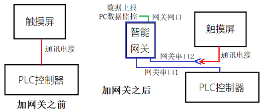

有第三方的模块,支持永宏有的,还可以转成以太网:
智能网关模块.rar (1413 K) 下载次数:45
