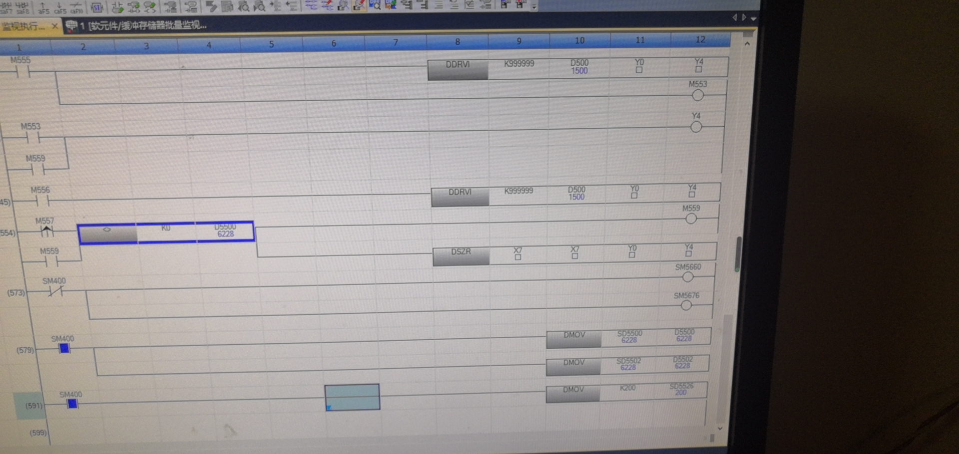

刚刚用ddrvi.指令写了5u的点动程序
可是不管正转还是反转,sd5500,sd5502当前值缓存器数字一直增加,就不减小,只有回原点时才会变成0,求大神帮你看看是不是plc坏了?还是啥问题

用双字,D<>看看

你的指令,全是正转。M555,M556.
反转,值设为-999999,重复一遍,是负!
