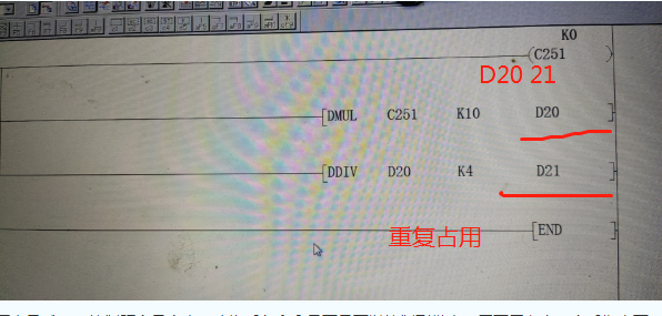

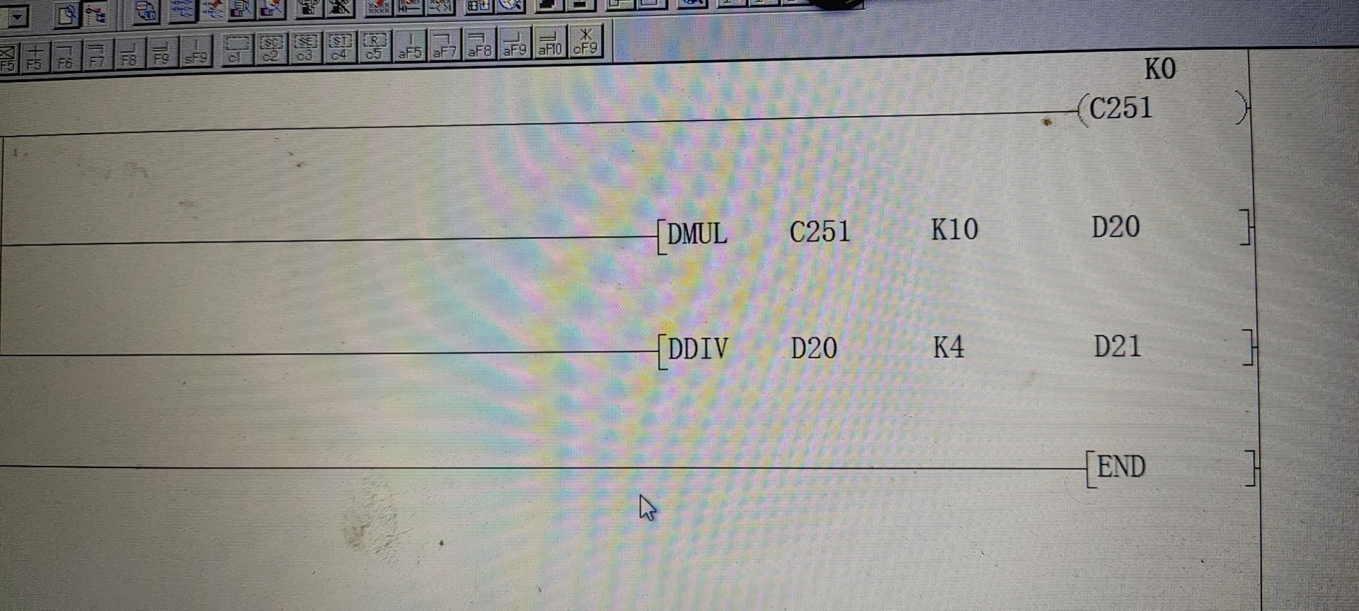

原来是减ko,控制距离是毫米,改为乘k10是不是可以控制到微米,屏不用考虑。高手指点下
注,有整套程序了,需要控制更精确,这样改的话,是否可以。

32位指令的操作数都不对还精确啥呀

原来是DSUB C251 K0 D20.单位控制是毫米。我们一般用6毫米左右,这样改可以实现6.5毫米吗,需要高手指点

毫米和微米进率是1000

有运算过D21里面的值是多少吗?D21和D20是作为一个32位的整体使用的
