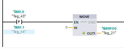

三菱的程序 MOVP K0 D100对应西门子1214C的程序怎么写?

三菱的程序 MOVP K0 D100对应西门子1214C的程序怎么写?三菱有分钟计时,西门子怎么操作?

不就是 D100=0吗?

MOVE块 IN填0 OUT填MD100 或者你想要的DB地址

MW100 DB1.DBW0等等这些都可以

不太确定,看是不是这样

楼上的对的为,已弄明白了,谢谢

他这个是字写入,要用
MW100
