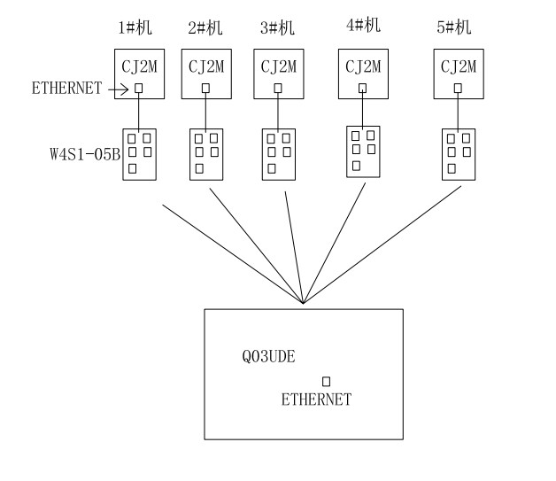

如图,现场有5台机,每台都有一个ETHERNE模块连接了W4S1-05B,每个W4S1-05B留了一个口给我用的,我要用三菱的以太网来读写取每台机的一些交互地址。可以实现吗?硬件需要如何配置?是否需要加5个以太网模块,还是一个以太网加交换机就可以?

有这样的智能网关模块,就是干这个活的;

CJ2M得以太网口不支持socket,没戏
