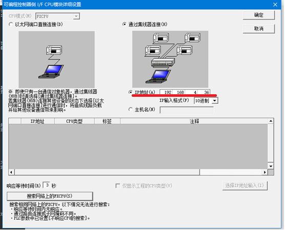

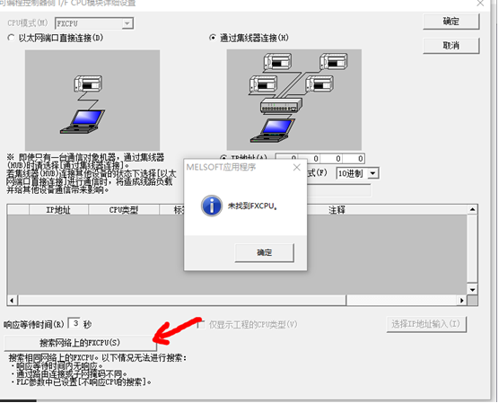

PC编程软件与三菱CPU以太网连接,搜索不到CPU,但输入IP地址可连接,大家遇到过这样的问题吗?

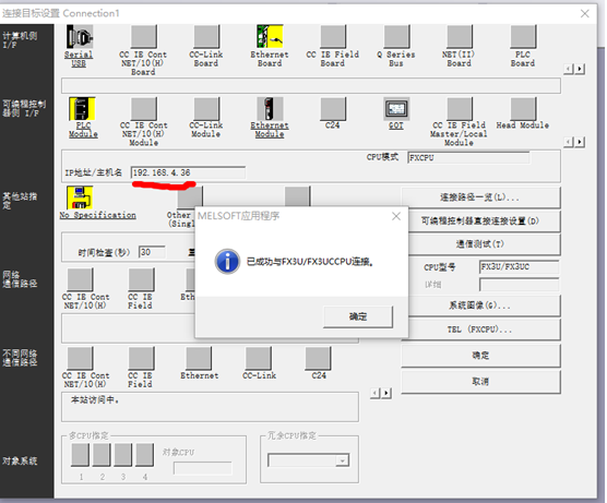

不用搜,设完IP直接去通讯测试,
搜是不可能搜到的,这辈子都不可能搜到。

设置电脑Ip和PLC的IP在同一网段靠谱点

网卡没有选择对,三菱的软件没办法选择网卡,你可以把无线网卡先禁用试一下,我的也是搜不到CPU,无意中发现禁用无线网卡就可以搜到CPU,你可以试试
