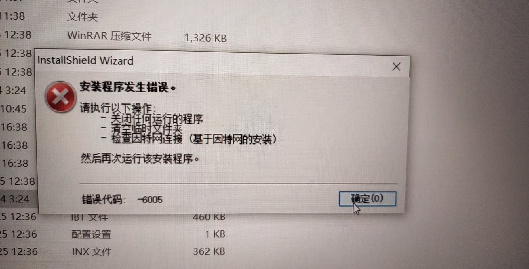

安装不了总是出现这个,杀毒,防火墙都关了,还是不行,第一次安装三菱啊,系统是纯正的系统,旗舰版,64位。求助解决办法

会不会是目录太深,把文件移到D盘根目录试试

没碰到过 安装一切正常,你是不是安装步骤不对,好像要先安装运行环境,你可以百度看下教程

应该先安装 NET2.0

应该是安装包有问题,缺少文件,除非运行环境VC++之类的没搭建好,一般很少出问题。

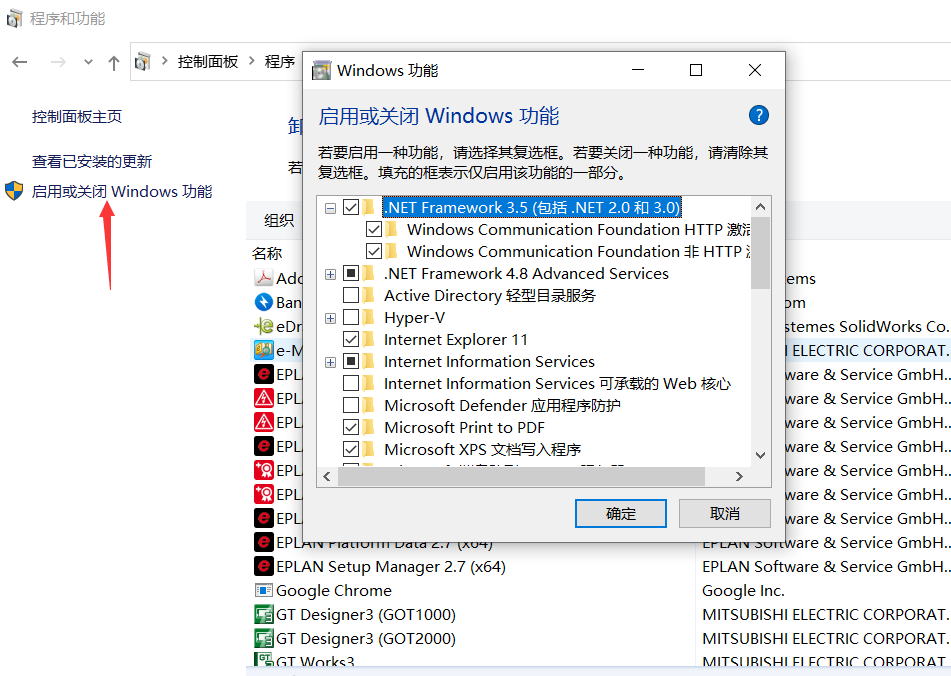

works2的话至少要装.NET 3.5。win10自己就可以装,具体流程问百度。

NET3.5/4.0都要装哦!

win10在这装

建议从三菱官网下载最新gx work2软件   修复了很多问题  试试吧
