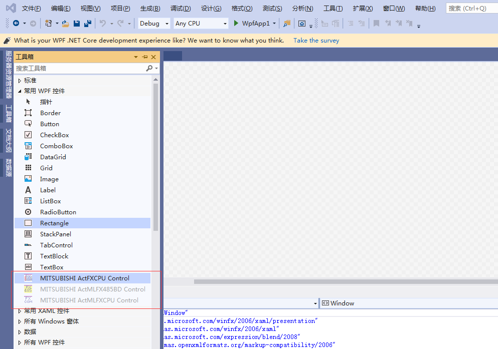

三菱上位机控件mitsubishi Act fxcpu问题

为什么这三个控件都是灰色的

没安装好,也可能是没注册,也可能是64位的问题;
这里有直接复制的DLL文件,不用注册,支持64位系统:
http://blog.sina.com.cn/s/blog_16d7d3ecb0102x6wj.html

引用楼主723512949于2020-08-18 23:44发表的 三菱上位机控件mitsubishi Act fxcpu问题 :
为什么这三个控件都是灰色的
已解决了,vs2019安装的框架是.NET Core,没有安装NET Framework
