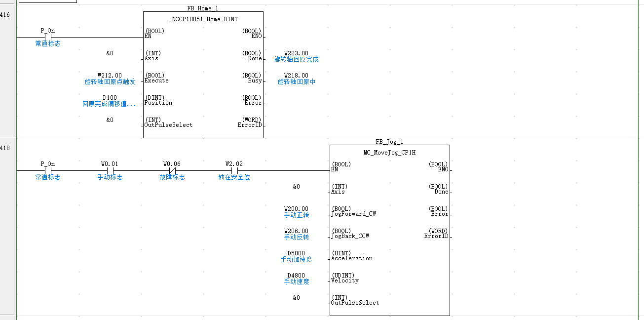

用MC_Hom不香吗?还用ORG

CP1H能用MC_Hom ?

引用第4楼crgtom于2020-08-20 17:51发表的 :
CP1H能用MC_Hom ?

你这功能块哪找的?是系统带有吗?
引用第5楼18664371537于2020-08-24 19:21发表的 :
