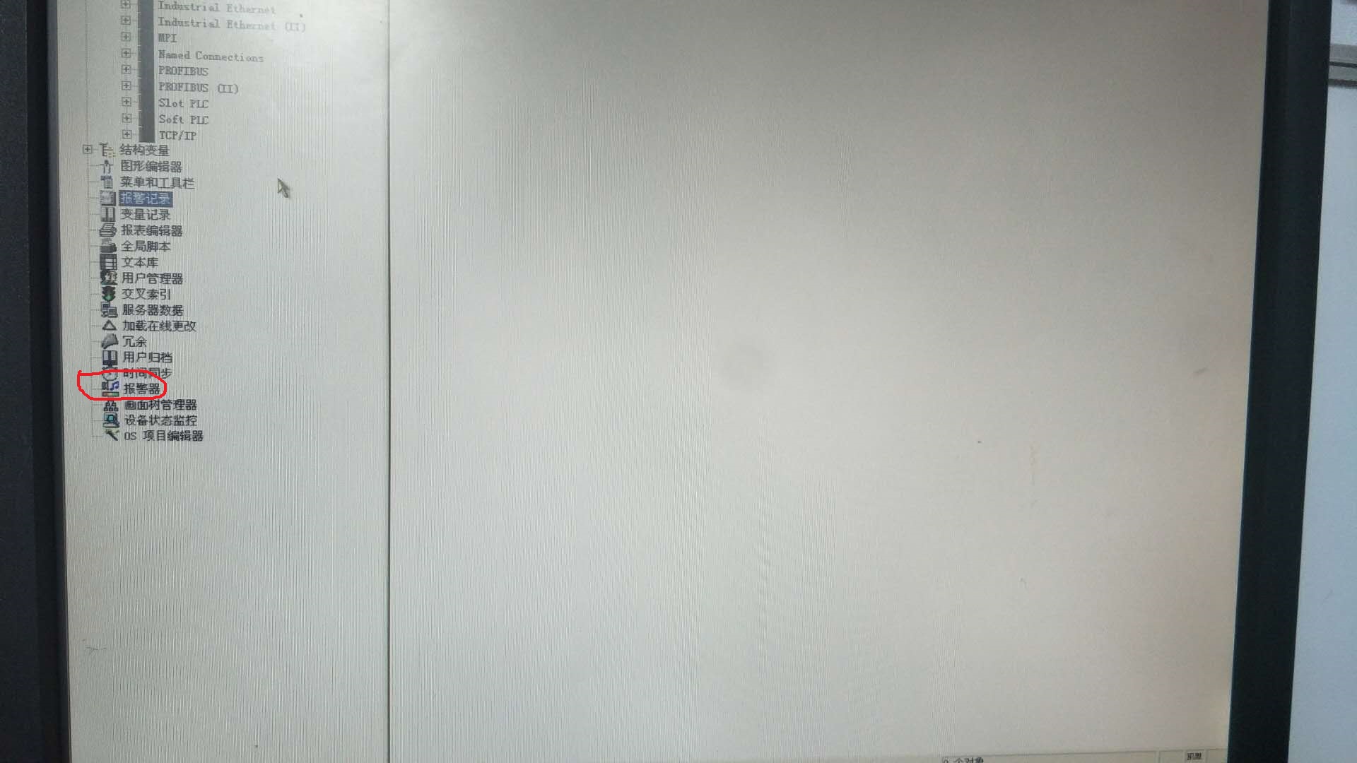

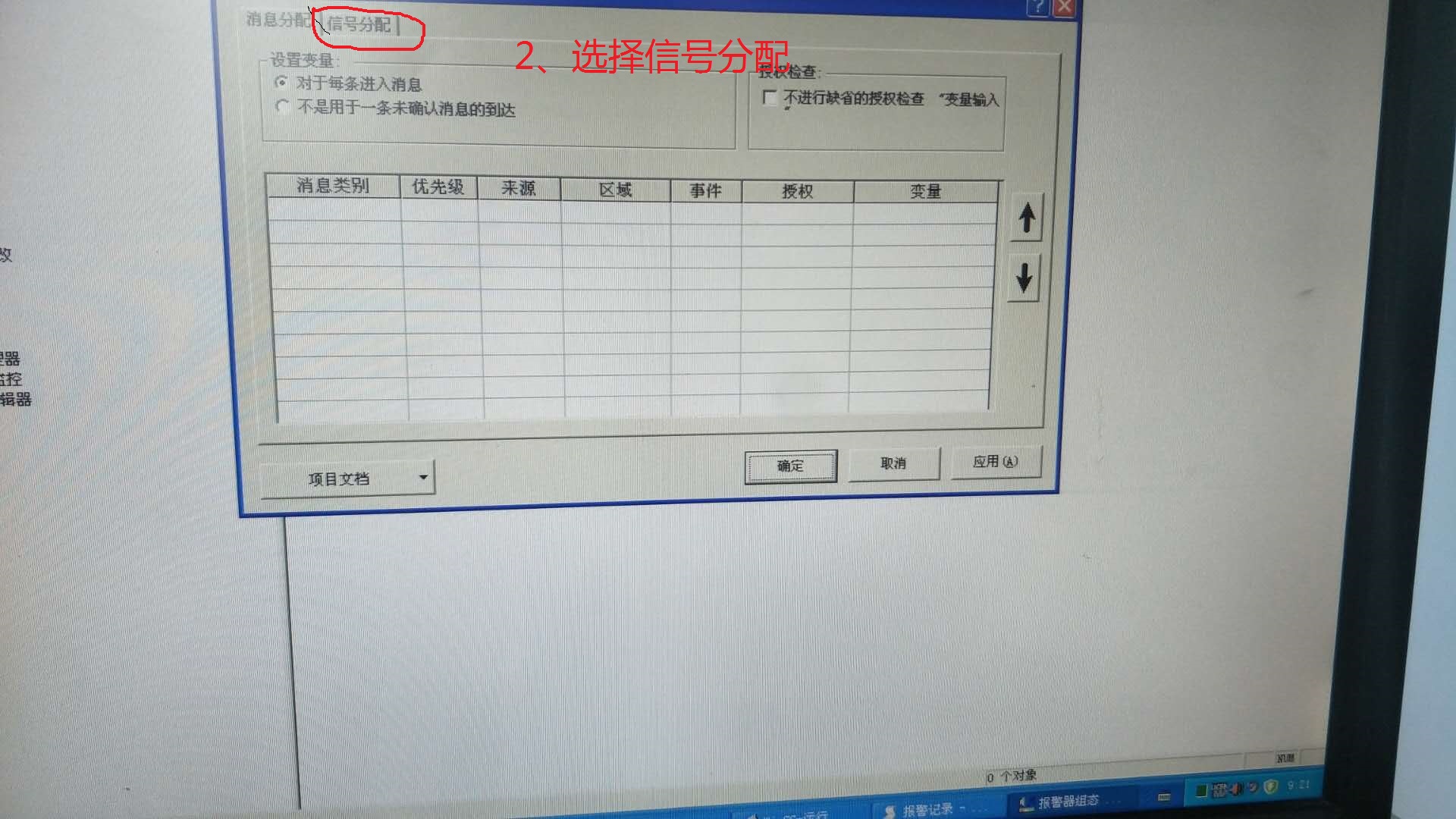

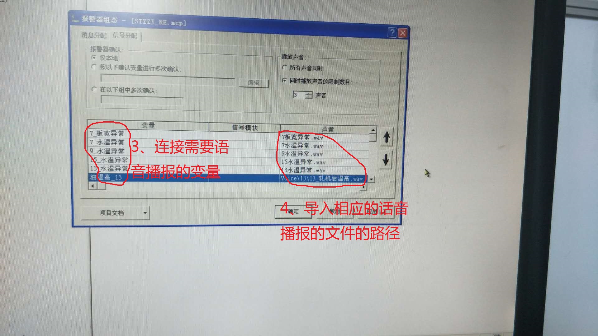

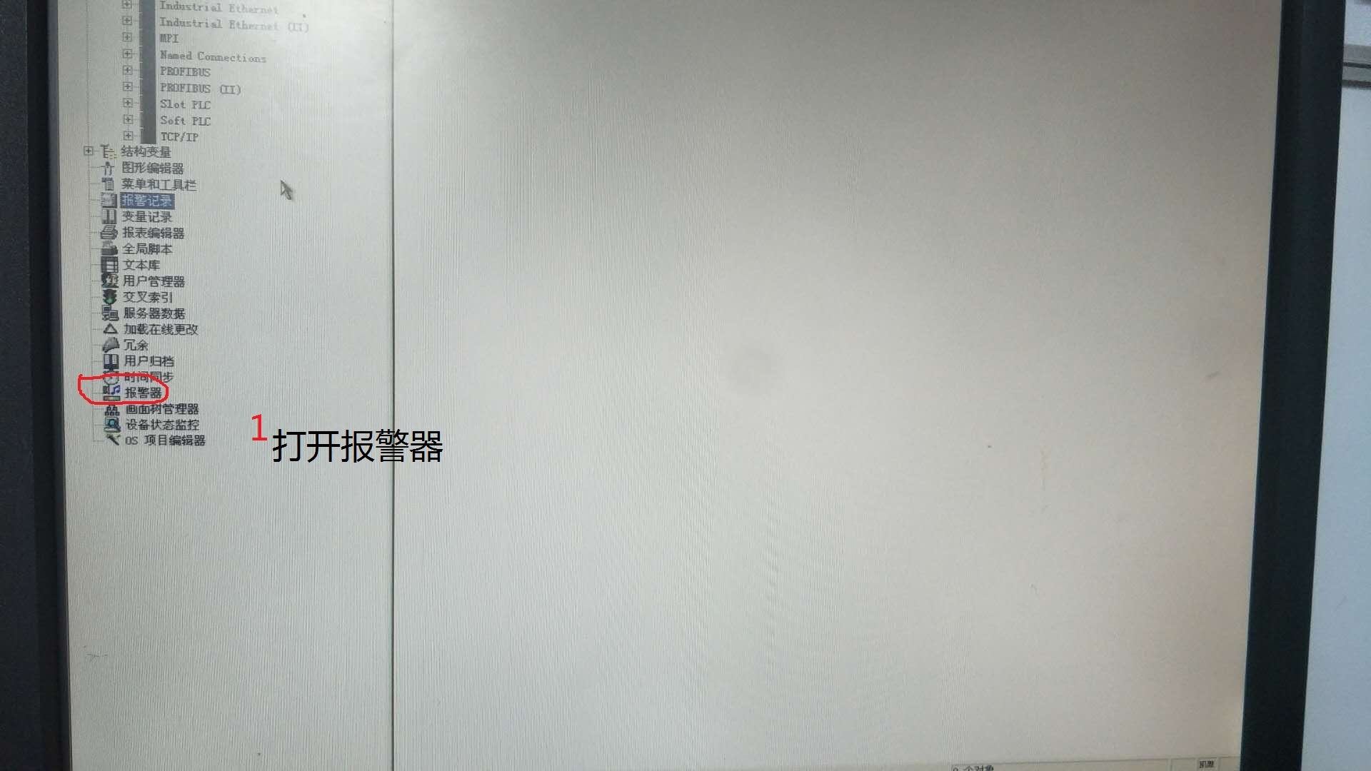

我改造的版本比较早Wincc6.2
首先是在变量管理里建立相应的变量,这个变量的名称对字符有要求的,不能出现像#等之类的字符。
接着就是自制相应的话音,格式是要求WAV文件,我是用的“迅捷文字转语音”软件进行转换的,这个网上有下
[ 此帖被yxianming在2020-08-16 11:22重新编辑 ]

步骤如图所示

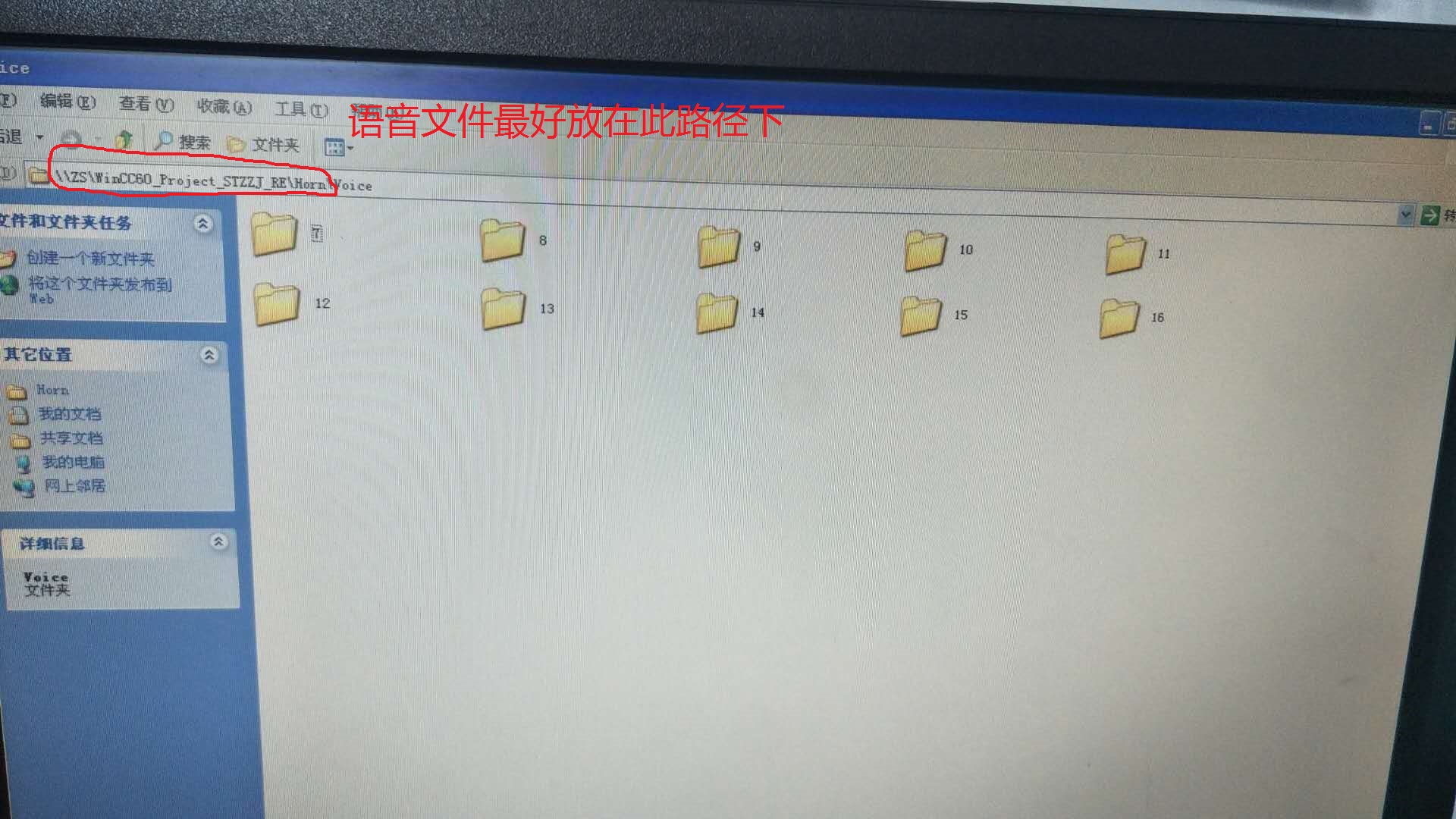

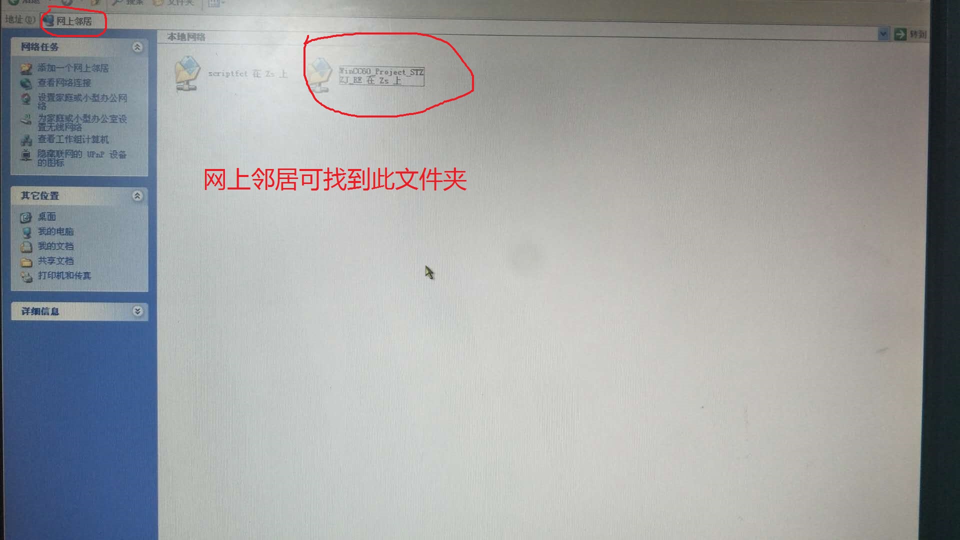

话音文件放置的路径需要注意,为是的用Project Duplicator进行备份时也能将话音文件进行备份

当播报的声音数较多时声音覆盖问题怎么样解决?
yxianming
86 个
288 点
2252 分
在线时间: 76(小时)
2018-07-08
2026-05-16
查看yxianming的
发表于: 2020-08-18 08:13
引用第4楼eaglesence于2020-08-17 23:02发表的 :
没有找到好的办法,这个软件好象没有轮巡播报功能,只能限制播报的条数,个人感觉同时有2-3个还时能区分,所以我这个项目里是限制为3个
