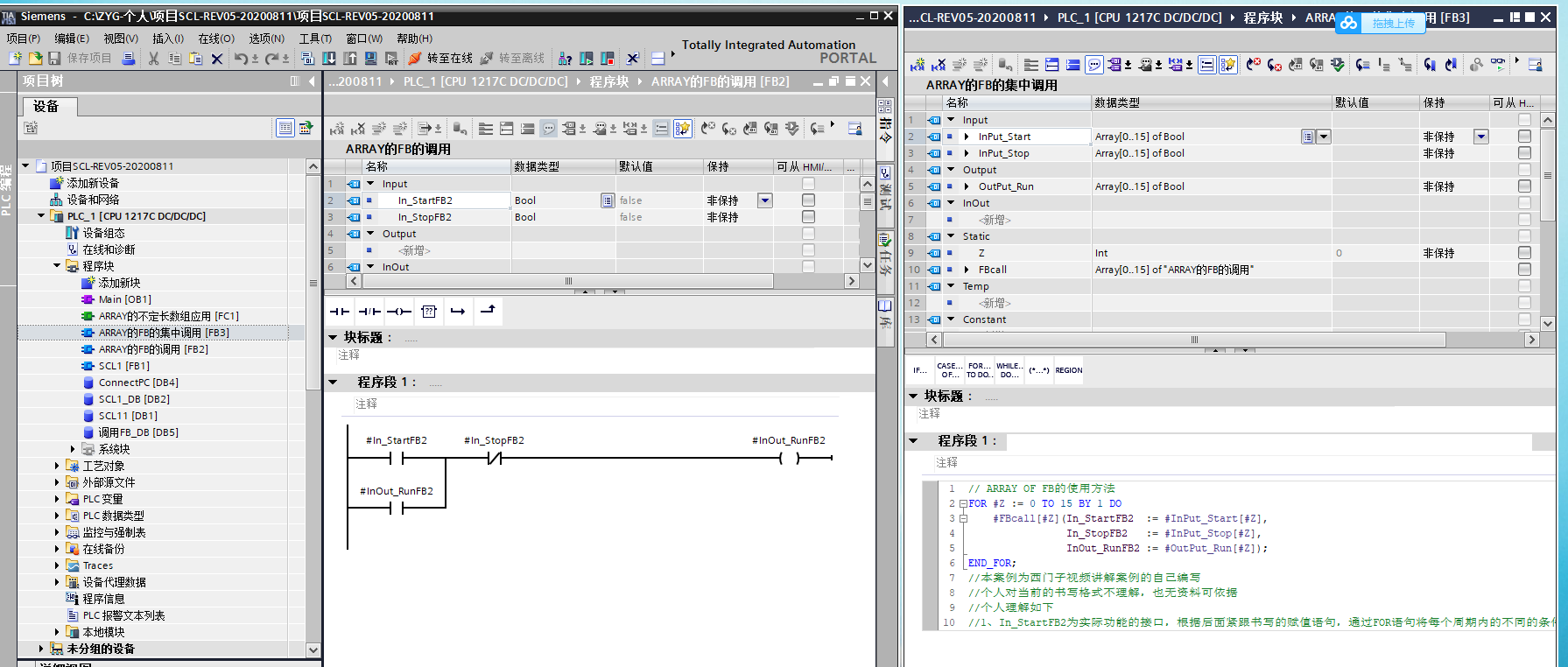

西门子ARRAY OF FB的使用,把自己差点弄蒙圈了
初次接触工控论坛,请各位多多指点....

重复调用FB时,这样做可以清晰明了。不过FB中的静态变量名字会有点长
,刚接触会有点不适应
