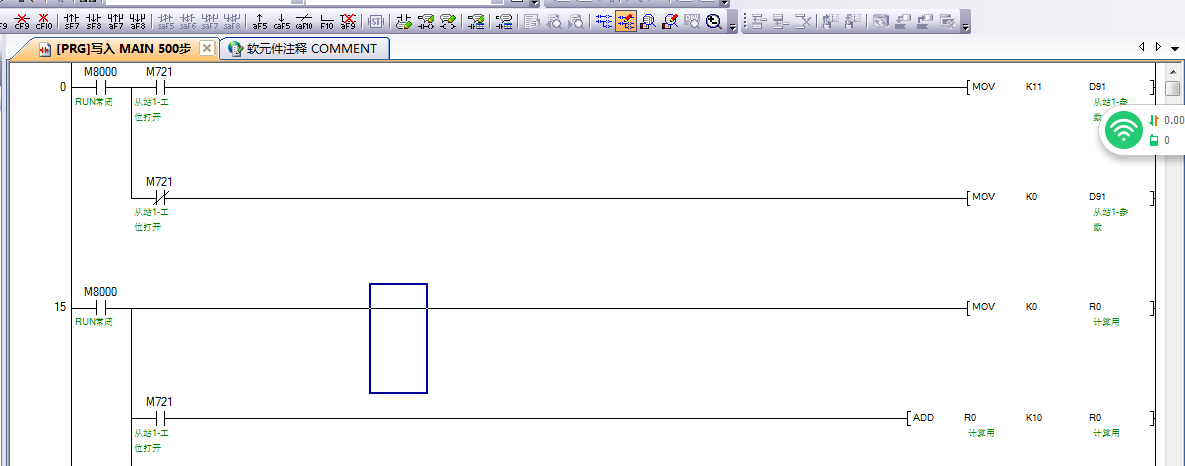

想看一下大佬们怎么做的
附件: 待优化程序.rar (767 K) 下载次数:87

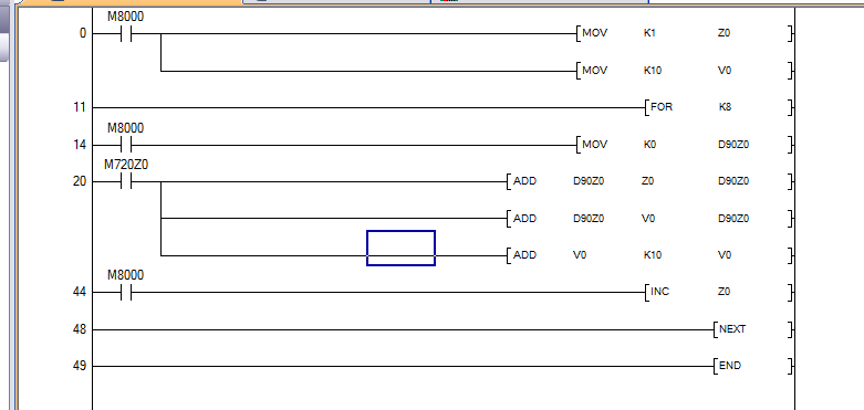

1.zip (173 K) 下载次数:34

这个试一下

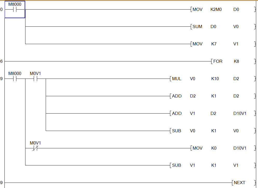

引用第7楼apei2014于2020-08-14 09:00发表的  :
这个试一下
这样才是正确的
