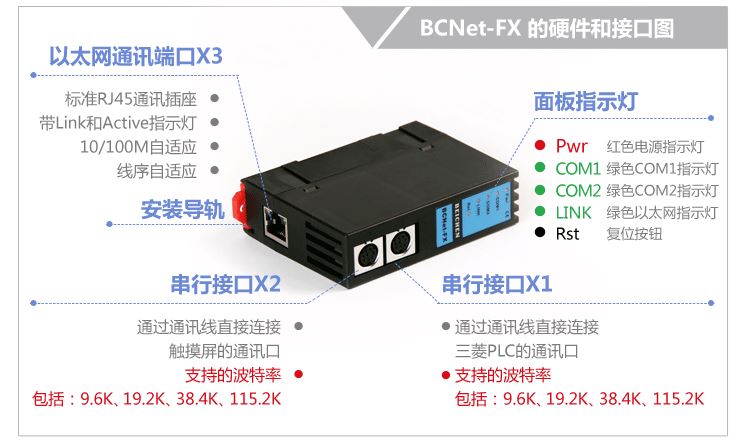

可以看看数据库智能网关,不用PLC编程,配置一下地址即可将数据发送到服务器数据库,
https://blog.csdn.net/AutoCtrl666/article/details/107206910
数据库网关模块.rar (1415 K) 下载次数:29

3楼  发表于: 2020-08-12 13:13
引用楼主愿天天天蓝于2020-08-11 21:05发表的 FX3G与串口服务器相连 :
公司里想做一个试点,就是想把机台的运行状态发送在电脑上进行监控。
主要是由网络部牵头,做软件,设备部提供机台与接线。
现在方案确定,用FX485BD板与串口服务器连到电脑上。
电脑上则由网络部他们做,
现在就是不知道做好了以后,PLC里面需不需要设置,
这个效果更好
不懈努力,一切皆有可能 ...

    5楼  发表于: 2020-08-14 09:00
    加个三菱的网络模块或者三楼推荐的BCNET模块,都是走三菱的MC网络协议。控件方面在论坛下载里面有,ms component这个是三菱提供的二次接口软件。具体的可以在论坛下载一下手册看一下。没那么负载,PLC方面只需要设定一下网络模块的IP地址和端口即可。其他的程序、参数什么的不需要改动!
