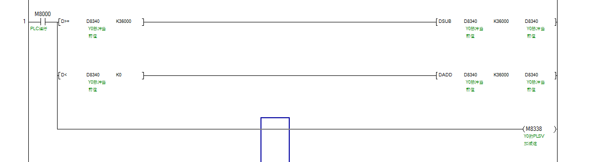

主轴伺服一个凸轮循环周期设置为0到360度或者0到1000毫米时,当主轴连续运动时,如何让伺服当前位置保持在运动周期范围内?当主轴伺服不停往一个方向转动,当前位置不会大于360度或者大于1000毫米吗?

请教梦雨天涯:
M8340发出的脉冲数(?)是在-32768~+32767范围之内?
