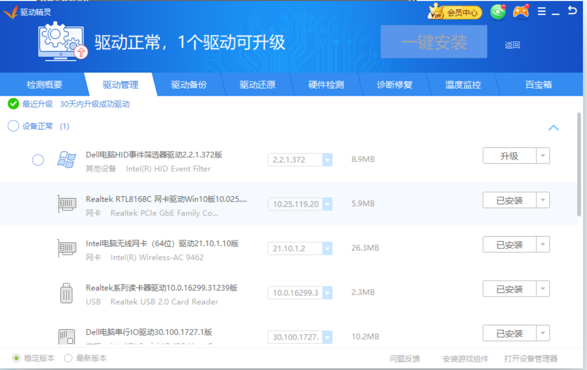

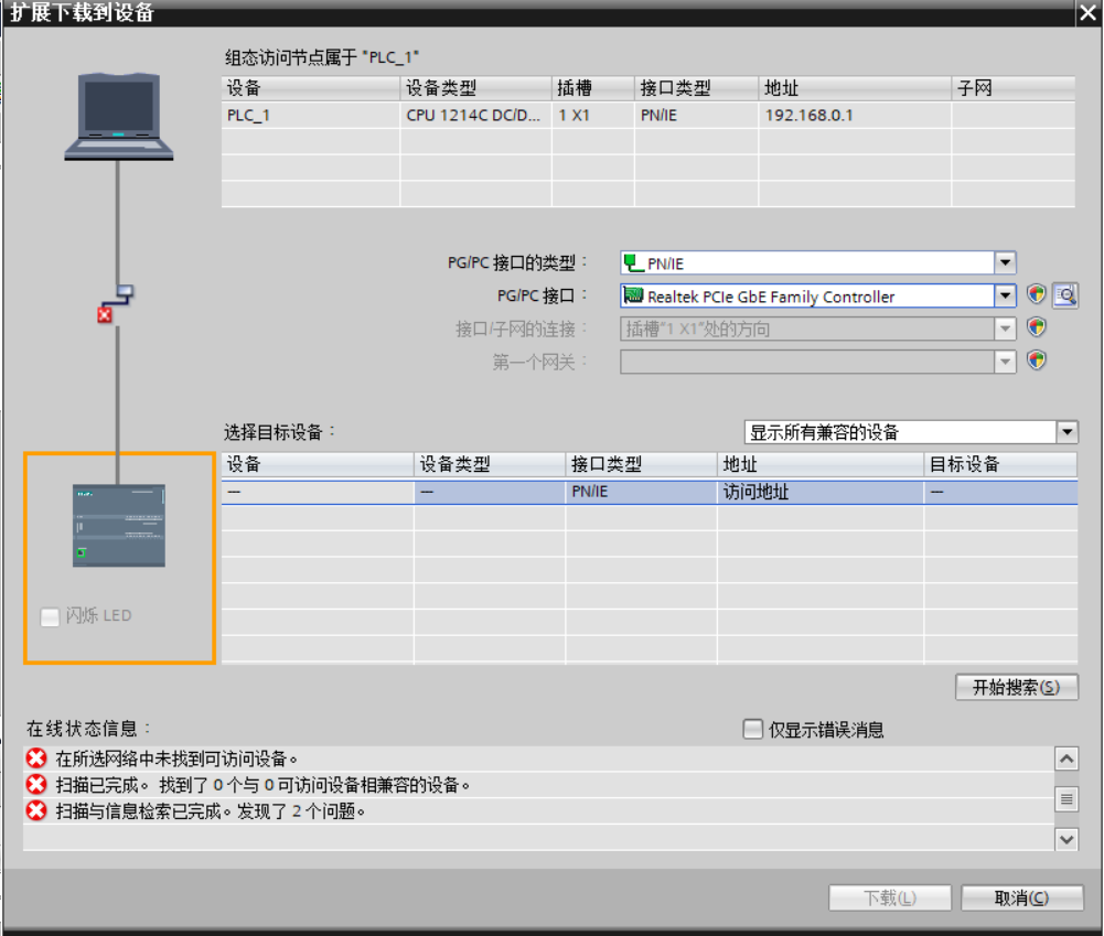

1214,4.4版本,用V16,通迅不上,所有的网口地址都试了,就是搜索不到PLC,该如何解决才好?之前用网口下载过FX5U的,所以可以确定网口是没问题的。

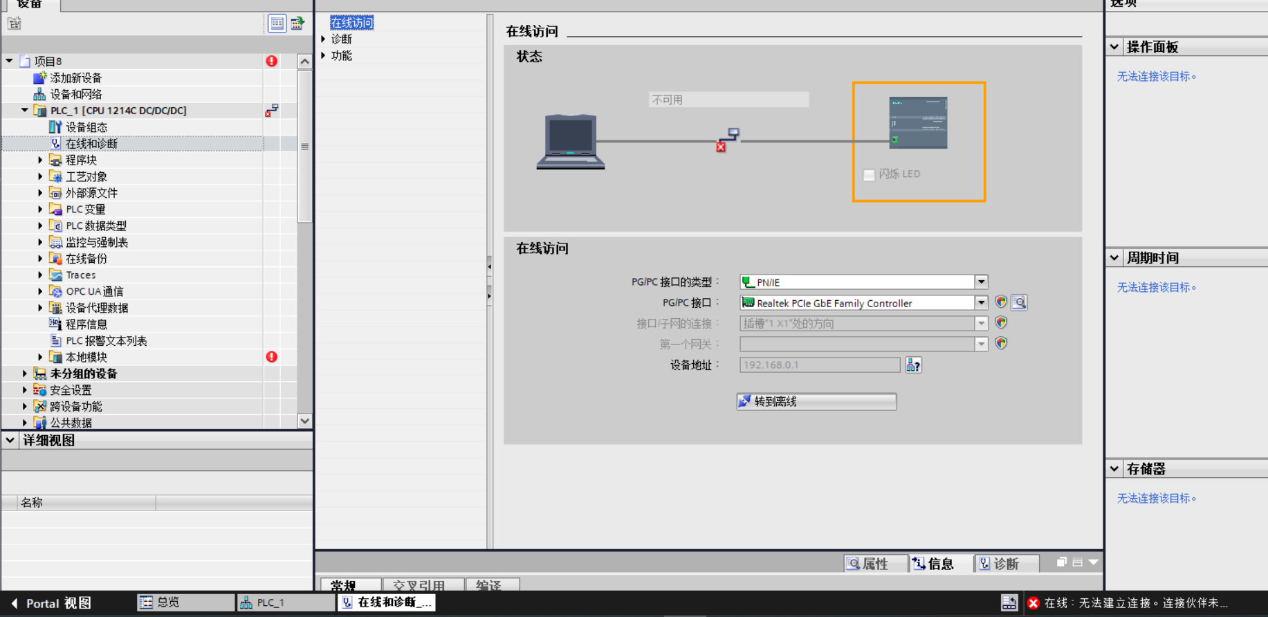

网线没问题?再就是看下黄,绿指示灯,电脑端的,PLC端的。都没问题的话,在线访问,选择你的网卡,更新可访问设备。看能不能找到?
不知道IP地址,搜索不到PLC

驱动也有,就是一直连不上

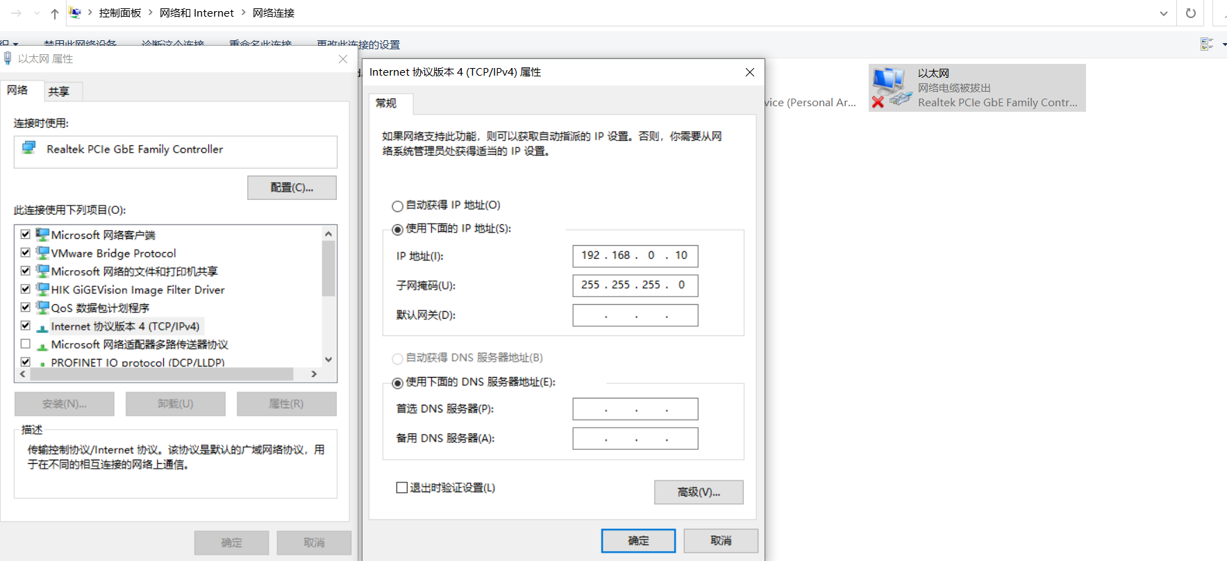

你电脑上的IP地址设置了吗?

有设,但是不知道PLC的IP地址

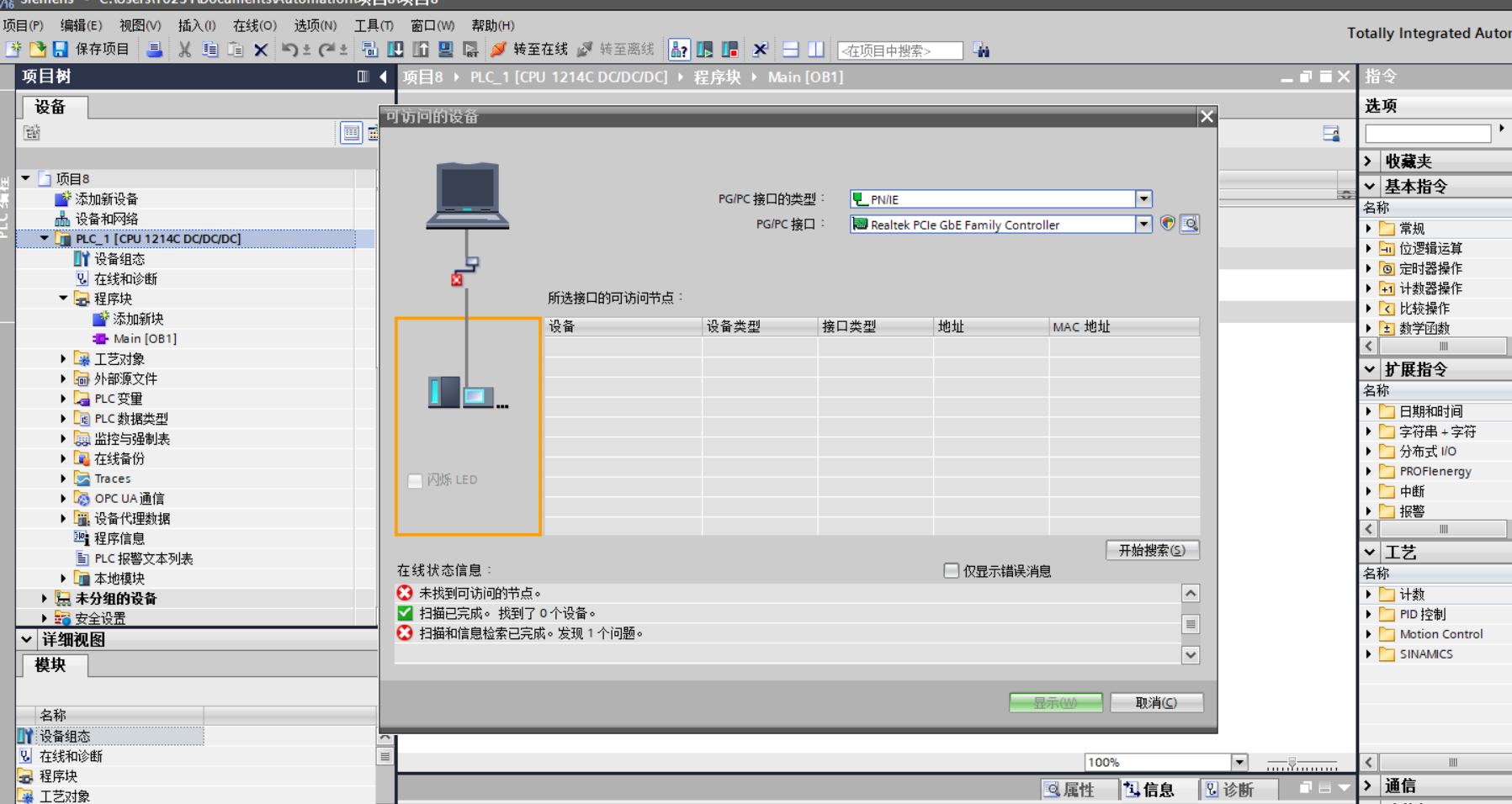

在博图工具栏 在线访问能不能看到PLC

先查找可访问设备,设置好IP地址 不要直接用在线搜

还是没有连接上

没能连接上

我问下,用网线与PLC连接后,显示未识别到网络这种情况正常吗
