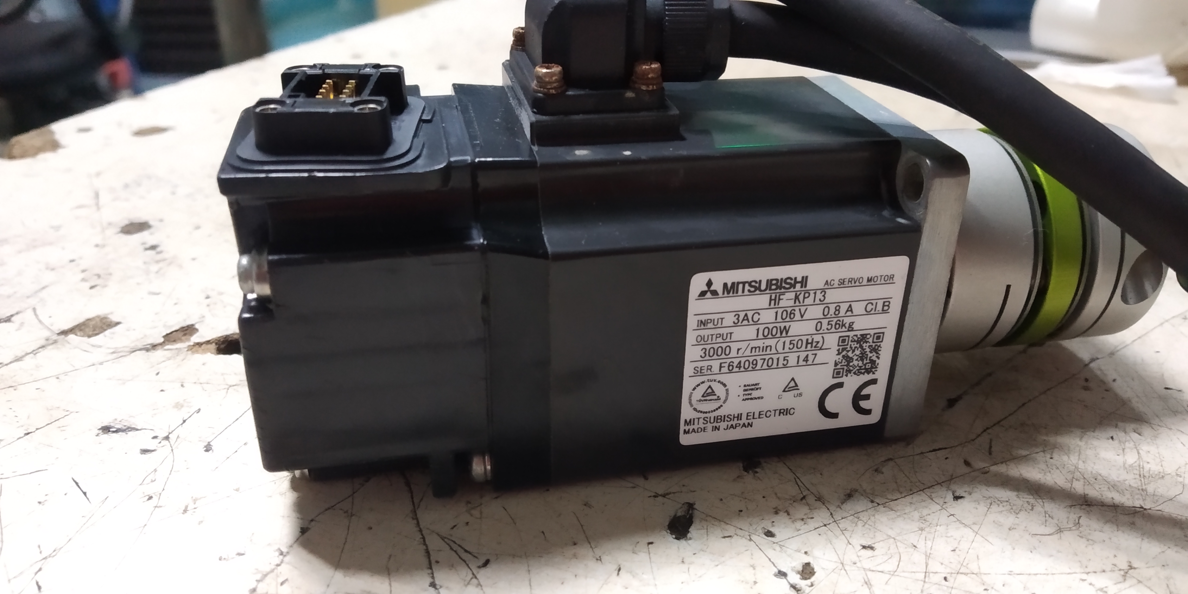

三菱伺服电机怎么接

没说明书,跪求大神指点

电源线电缆MR一PWS1CBL5M-A1-L
编码线电缆MR一J3ENCBL5M-A1-L
网上买这两种型号电缆,直接可用

买的二手的吧?

是啊,买回来就这样,想自己接一下,但却找不到编码器各线的标号0.0
