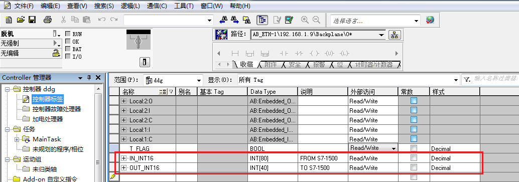

        首先在AB的PLC内建立输入和输出数组,用于接收和写入S7-1500的PLC数据,名称分别是IN_INT16、OUT_OUT16,输入80个字即160个字节,输出40个字即80个字节,类型都为INT,如下图,注意新建立的数组须要下载后重启PLC才会生效。

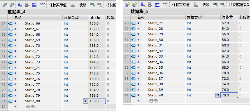

        然后在西门子PLC内建立数据块_4和数据块_5两个DB,号码分别是DB101、DB102,DB101写入到AB的PLC,DB102接收AB的PLC数据,都需要取消优化访问,字节数据与AB的PLC对应,如下图,同样新建立的DB须要下载后重启PLC才会生效。

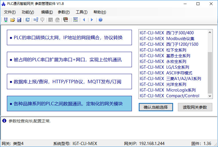

        然后开始配置网关,通过网关的参数设置软件(下载地址)搜索到网关模块后,读取默认参数,在'功能'->‘类型与设备选择’页面的4种类型选择最下面一项,点'确认当前选择'按钮,切换为类型4,系统为IGT-CLI-MEX,即多设备数据交互模式,如下图,然后下载重启:

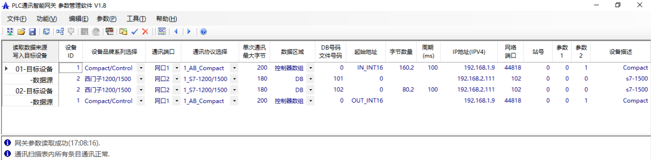

        通过‘功能’->‘PLC之间通讯配置’切换到数据配置页面,根据以上地址空间配置数据,配置好的数据表如下图:
        上表中设备ID是每台PLC设备的号码,可在1~254之间自由分配;DB号码/文件号码参数里AB的PLC对应数组内的起始地址,支持多维数组,比如二维数据格式为0,0;起始地址参数里AB的PLC对应数组名称,或者变量名称,须要与PLC内的名称完全一致;字节数量设置交互的字节数据,只需设置目标设备的数量,上图中的160,2表示160个字节,PLC内存为2字节数据,如果PLC的数组数据类型是DINT,则设置为160,4;网络端口参数AB的是44818,S7的是102;更详细的参数介绍查看网关的手册第6章(用户手册下载地址)。

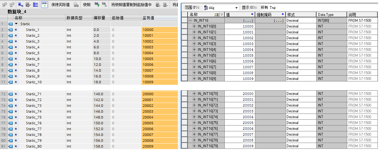

        可以看到上图中消息栏有显示'所有条目通讯正常'的信息,表示网关状态是正常的,可以通过PLC的编程软件分别强制数据进行监视测试,先在DB101里面的前10个数据和最后10个数据分别设置上数据,然后通过RSLogix 5000监视,如下图:
        可以看到数值都能对应上,然后同样的方法测试从AB的PLC到S7的数据,在OUT_INT16数组的前5个和最后5个设置上数据,然后通过博图软件监视,如下图:
        可以看到数据已经实现了双向正常交互,关于网关软件和手册,以及更详细的案例都在附件中。
