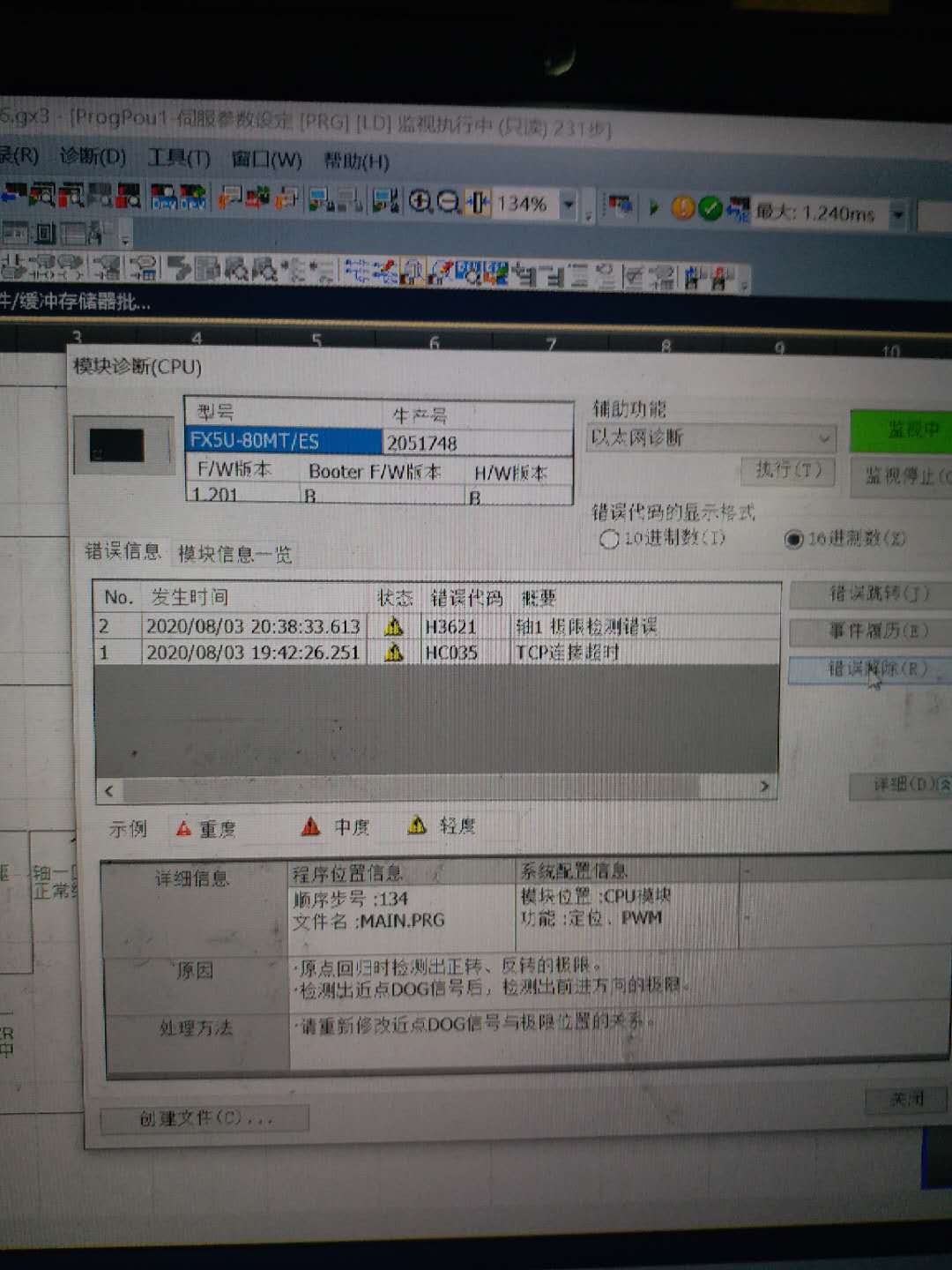

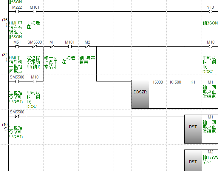

最近有个项目,遇到FX5回原点时,PLC 的Error 灯亮,模块诊断后显示H3621 轴1极限检测错误, 但是丝杆上滑块未感觉动, 左右极限NC 信号也未断开。
请群里大师及兄弟,帮分析一下,附件为程序截图和报警截图

极限标志用OUT,不是用SET
