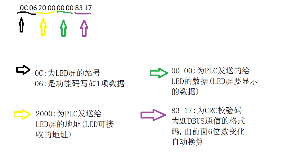

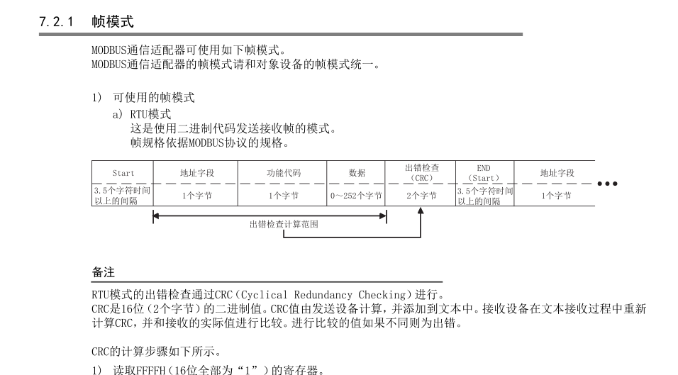

如题,FX3UPLC加485 BD板,BD板只能用RS指令来写modbus RTU通讯,只能以最原始的报文格式发送,有没有哪位大佬能发下modbus RTU的报文格式?三菱的RS指令又怎么来对应该报文格式呢?

5楼  发表于: 2020-08-09 12:59
三菱FX3U MODBUS 通讯说明书里有详细的报文格式,

6楼  发表于: 2020-08-10 09:12
自己做的,解说的很详细了

    7楼  发表于: 2020-08-10 10:35
    modbus RTU 是标准通讯格式,手册中有详细的说明,不知道这个是不是你想要的

    10楼  发表于: 2020-08-14 14:25
    谢谢大家的讨论,已经完成了,6楼报文格式正解,非常感谢!
