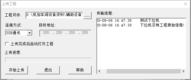

公司二手设备用的MCGS屏,又是初次接触MCGS屏,想下载工程来学习学习。
在官网下载了个初级教程看看,学着用以太网口和USB2口连接下载工程到PC机,都联不上,以太网口说通讯不上,IP用的是软件默认的,没有更改;USB连接时提示没有下位机信息。
请问还有哪里要设置还是我设置的不对?或者说有其它方法下载工程文件?

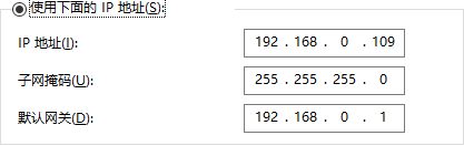

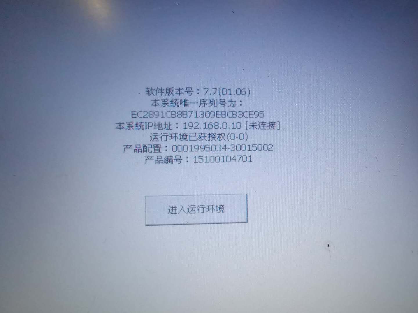

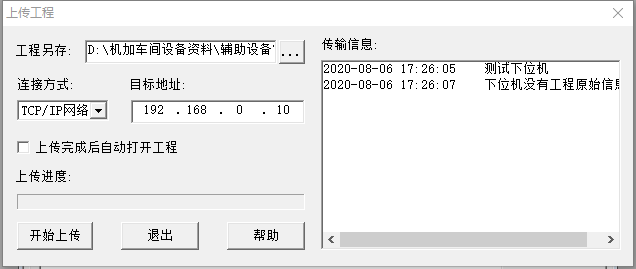

发表于: 2020-08-06 17:31
找度娘,找到了HMI的IP地址,但改了IP后还是无法连接。
问题出在哪里?

发表于: 2020-08-06 17:35
人家设置禁止上传了,只能拷贝,不能编辑,

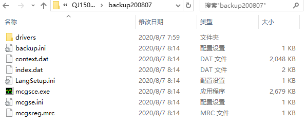

发表于: 2020-08-07 08:12
用U盘备份了系统文件,也没有看到HMI的工程文件,这是什么原因?

发表于: 2020-08-17 10:54
用U盘备份了的程序是编译过的的文件,原程序肯定没有,被禁止上载了 玩玩

发表于: 2020-08-22 12:30
禁止上传了的工程,拷屏可以,编辑就不可以了。都是可执行文件。

发表于: 2020-08-23 11:27
这个上面没有源程序,只有应用界面,源程序下载的时候限制了

发表于: 2020-09-03 13:32
源程序下载的时候没有把上传的那个多选框给选上,所以只能下载覆盖,不能上传该工程
