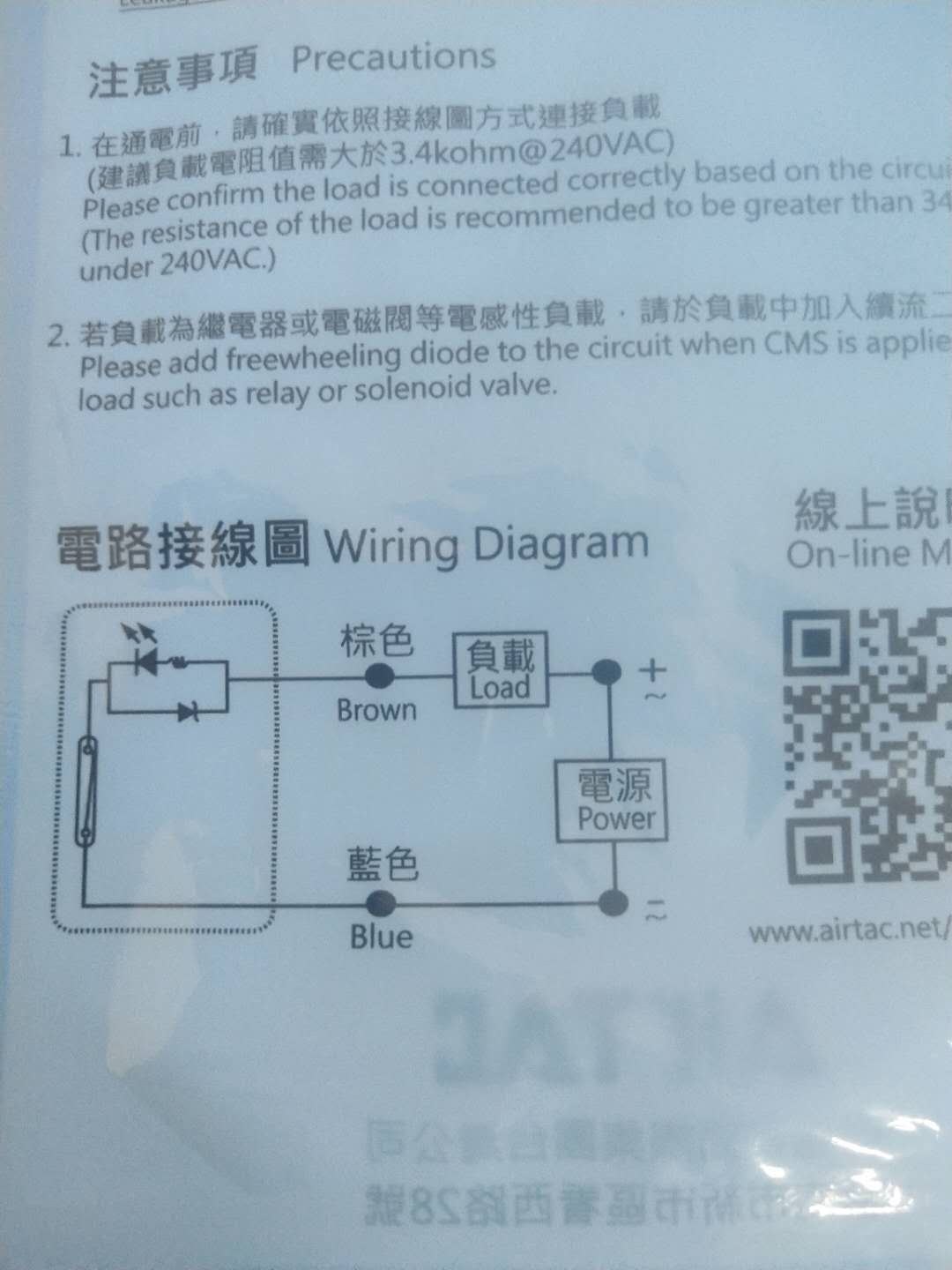

两线式磁簧式接近开关,为什么接线图中负载接在电源正极侧,可以接在负极侧吗?
求前辈们指导?

可以的,这种是电流控制器件,源型漏型都可以用。最简单的就是自己接一下试试,以后你就不会忘记了。

按电路图来看,反接能用但指示灯不会亮。还是按电路图按吧!

上面两位前辈的解答都是正解,刚试过,反接后照常使用,只是指示灯会不亮,谢谢解答!

两线功能不分正负 但是指示灯分正负 大部分都这样 少数是功能指示灯都不分正负的
