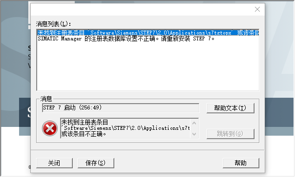

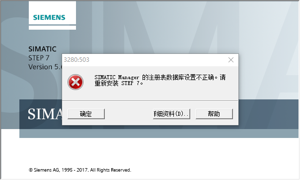

WIN10专业版,STEP7 V5.6安装运行有段时间了,突然出现启动不了,见图。
但是以管理员身份运行又可以启动,卸载重装过,也重装过许可,但都没有解决,还是只能以管理员身份运行。
每次都要以管理员身份运行太麻烦,大神们有什么好的方法不?

属性,勾上管理员权限就行了
真诚感谢!按照方法,完美解决。

楼上说的对,这个是win10自动更新的BUG。
真诚感谢!按楼上方法完美解决。
