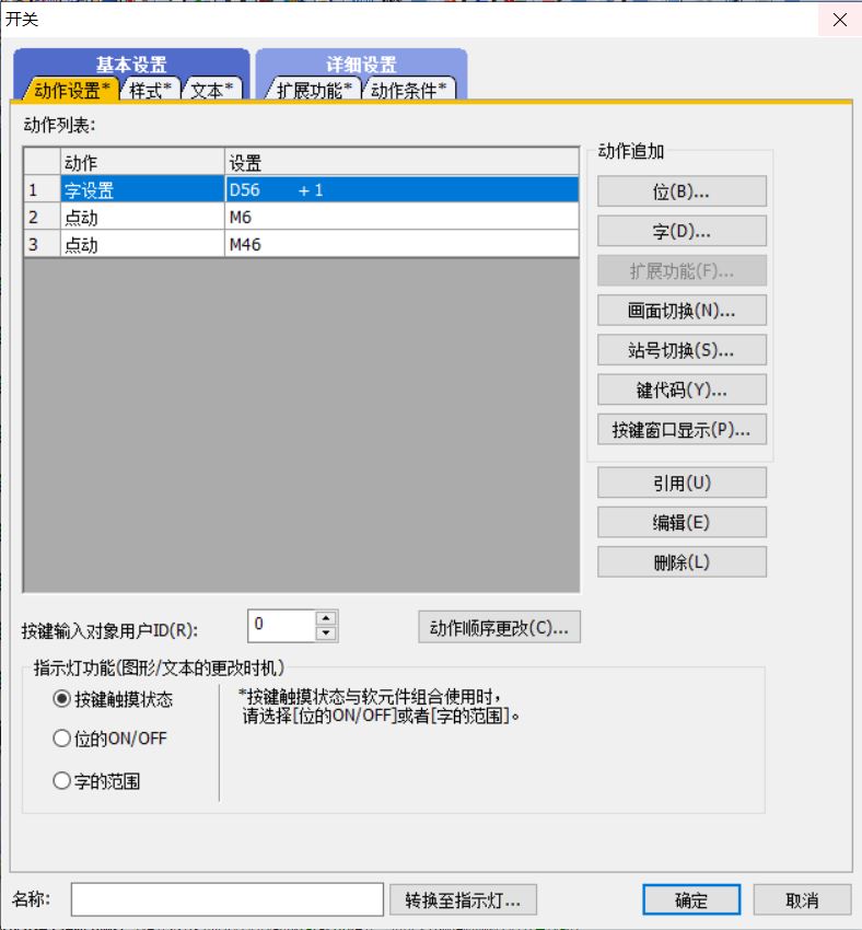

RT,三菱触摸屏的开关有动作追加的功能,可以设置多个位,字的动作,威纶触摸屏没找到相应的功能,好像不支持?

没有,三菱是三菱,威纶是威纶,威纶可以几个叠一起达到你要的效果

有,需要ie系列的屏

ie系列的有复合式功能键 可以多功能一体化
