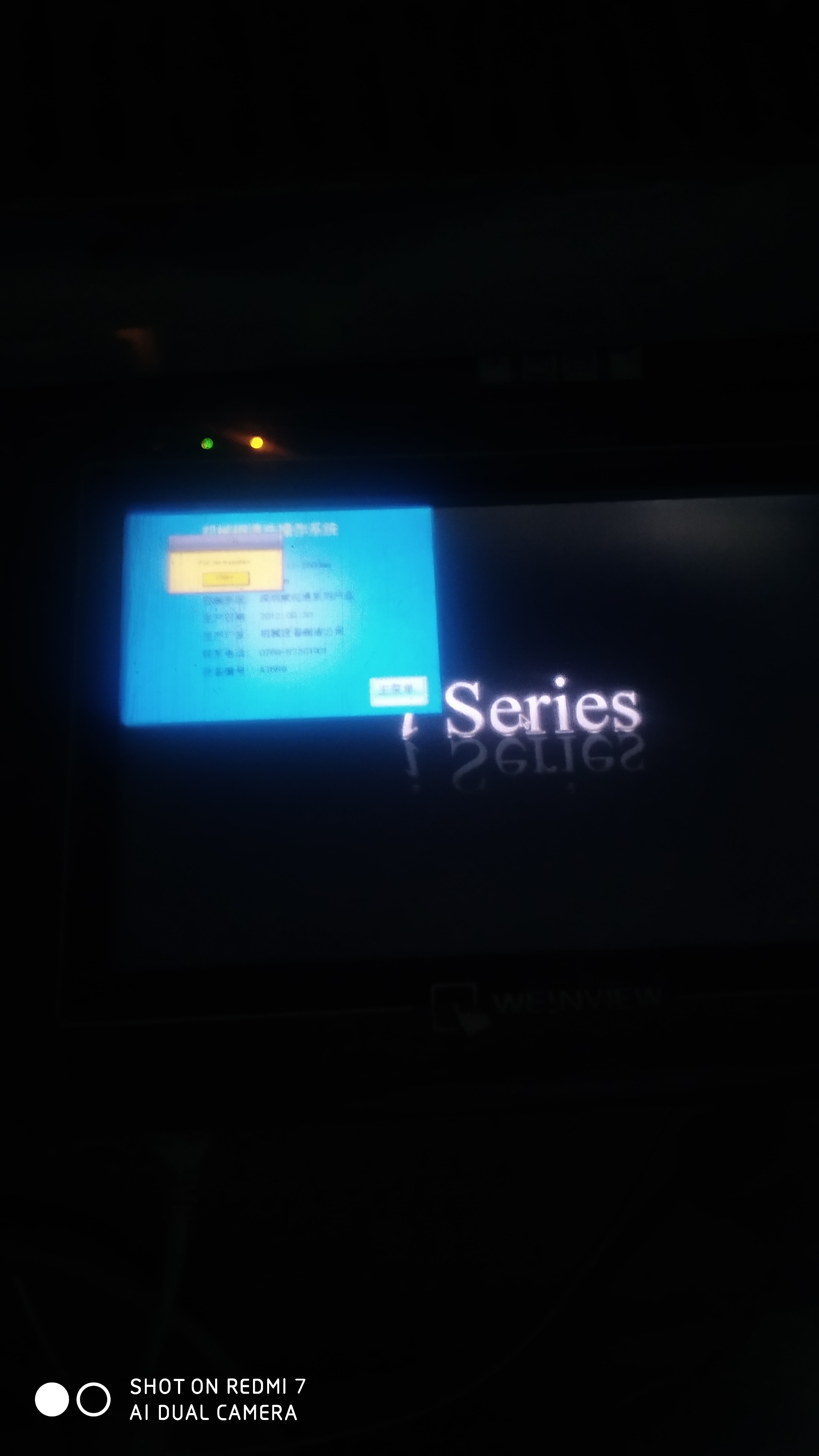

大家好!我更换原来旧维纶触摸TK6070更换现在MT6056i

画面怎么变小了,屏是mt6056i

引用第1楼gk1234于2020-08-03 16:40发表的 :
70是7寸,56是5寸,还有分辨率也不同,换mt6070i合适些
都是7寸屏,主要是分辨率不一样,要调整窗口大小,所有就小了,安其他屏型号可以下载,主要是不知道怎么设置通讯和用什么通讯线!

针脚不一样的话 连线需要重新做
不记得是不是一样了

TK和MT的通讯线引脚不同的
