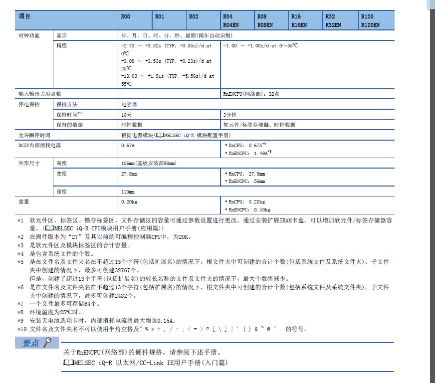

如题目。。。。。客户说要用最高端的三菱PLC
看来看去,就选择R04了,但是R04CPU居然没有停电保持功能?
R0 1 2 CPU居然只保存10天。太坑了吧?10天也没有用哎,春节放假就半个月
R04之后的,保存三分钟?三分钟有锤子用啊?
另外R04CPU跟R04ENCPU有什么区别?
需要跟上位机PC通讯,TCP/IP协议。

软件里面设置

︶︶︶啊,不会装电池选件啊!

我记得R08CPU 有自带电池的。
