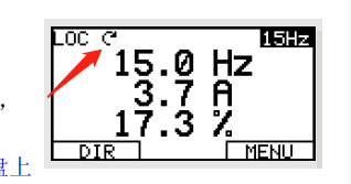

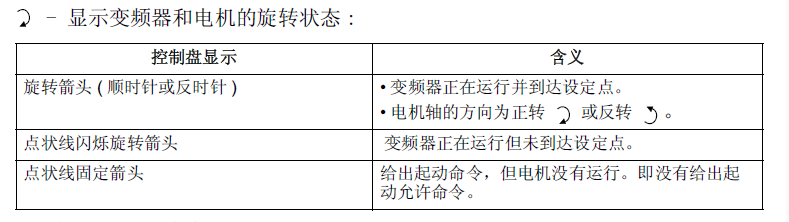

ABB 变频器正反转 老铁们 控制屏幕里面显示逆时针 我看手册显示逆时针是反转 控制里面是反转 实际是正转对吗

这个没有直接关系吧,和你接线的顺序还有相序的顺序有关
