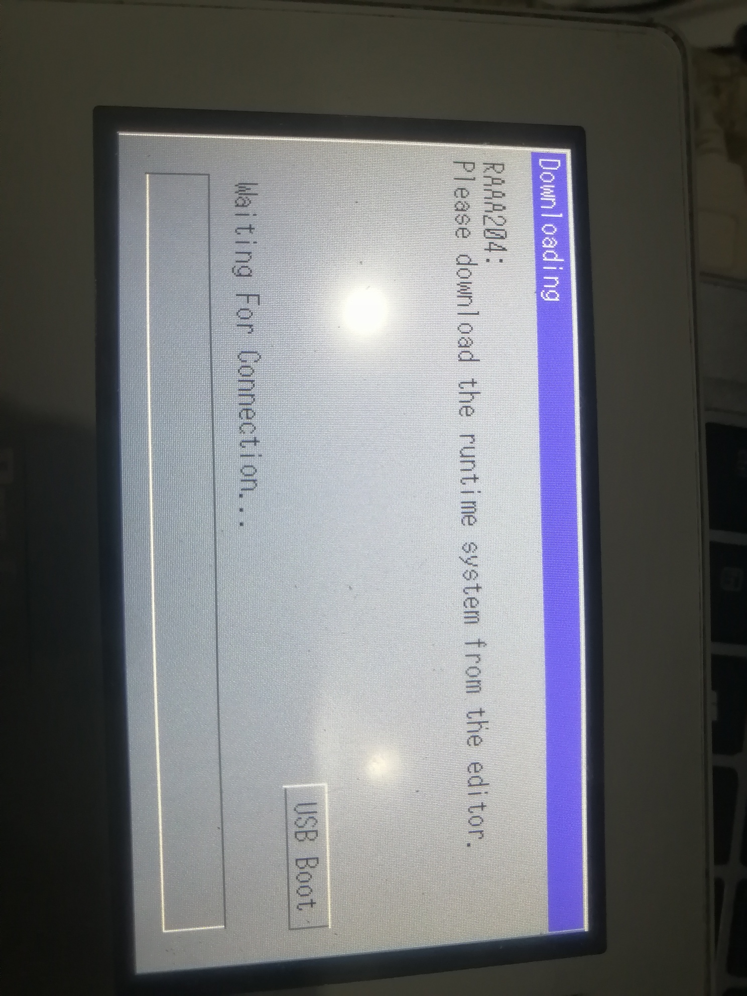

proface GP4116T2D.不知道怎么点的,开机一直显示图片这个界面了。
请问下怎么还原的以前的画面。
联机上传不了。提示(没有发送该工程)。
是不是画面也弄 丢了。

使用軟件工具重新下載一次工程文件 (包含runtime system)

下载时断电了或者中断了,再下载一遍

点USB 在上传一次就好

程序应该是搞丢了。给厂家要的备份,现在搞好了。谢谢大家。
