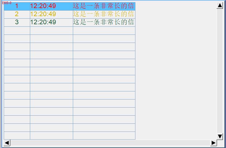

请教各位,威纶触摸屏报警信息怎么设置才能显示完整

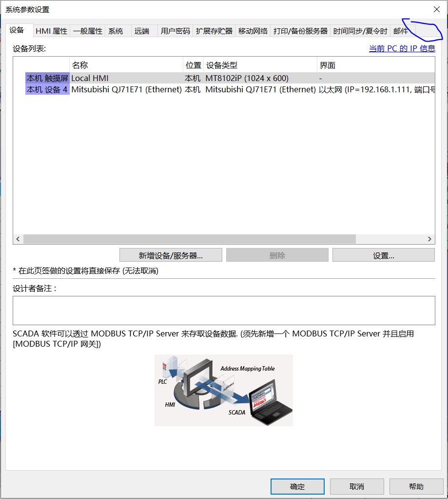

RT,还有新版的EB_PRO怎么找不到系统设置里怎么没有配方了?

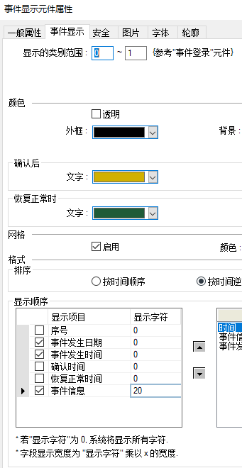

设置字符个数

属性
