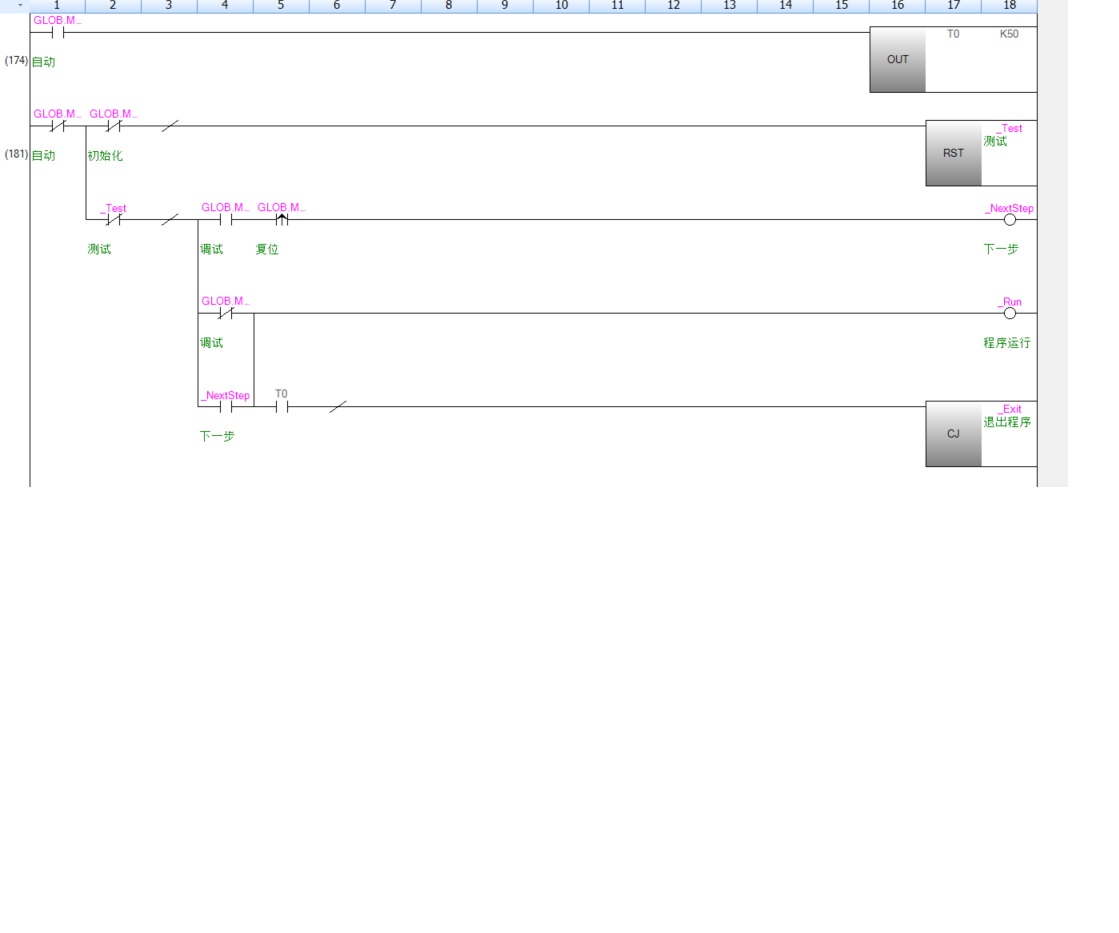

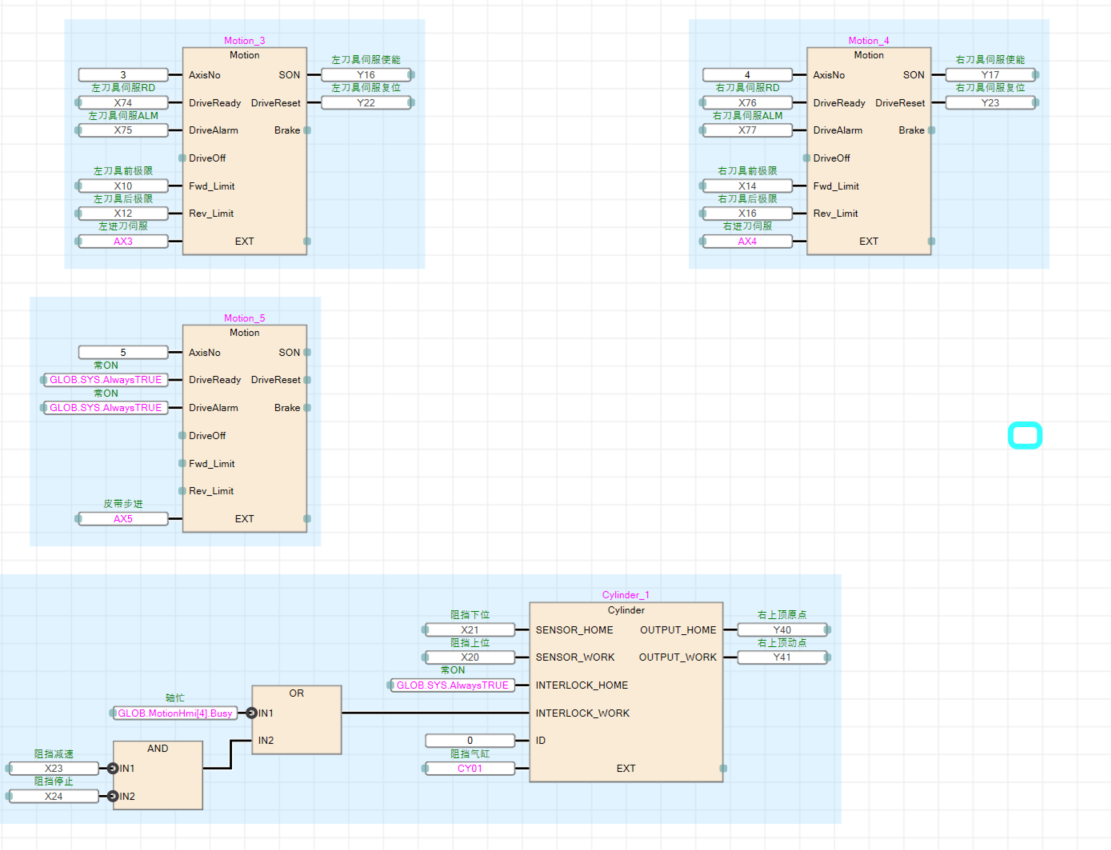

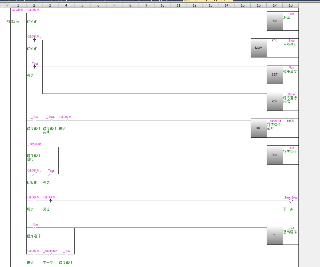

FX5U模块化编程示例。思想可用于其它PLC

结构化编程还是西门子的软件做的好,可以把西门子的结构化编程思路移迁移的三菱这边来

接近S7-300思路,有独特之处
引用第1楼uthman于2020-07-29 18:33发表的 :
[attachment=245864]
[attachment=245865]
[attachment=245866]
