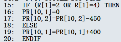

FANUC仿真程序,看下两种逻辑有什么不同
1623154245
好难,我再想想。。。。

逻辑上应该是一样的,但是走起来却不一样。

肯定不一样啊,第一个逻辑没有问题,第二个如果等于2或者4你看看会去那里
用的是FOR循环,走6次,到2和4时换行,用等于时可以换行,不等于时则不行,走起来不对

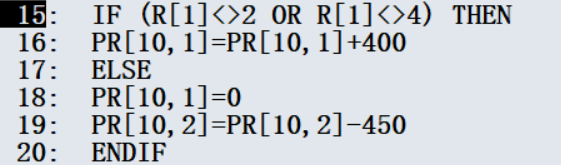

图2逻辑不严谨
R1=2时,R1<>4条件成立;R1=4时,R1<>2成立。所以

图2第一个IF应该用AND

/(A or B)= /A and /B
/(A and B) = /A or /B
De Morgan's laws

想了一下,的确图二中的逻辑不对
