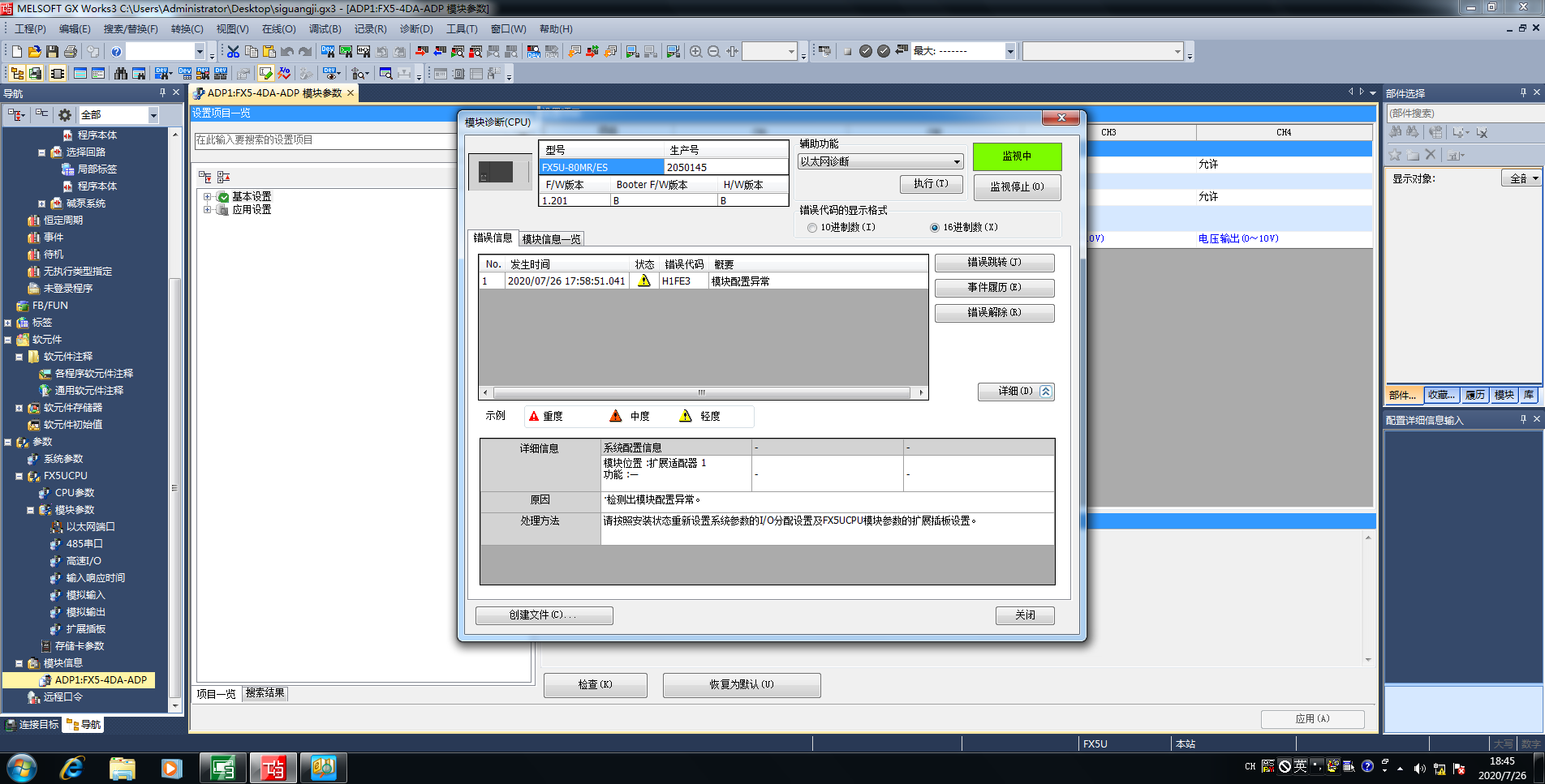

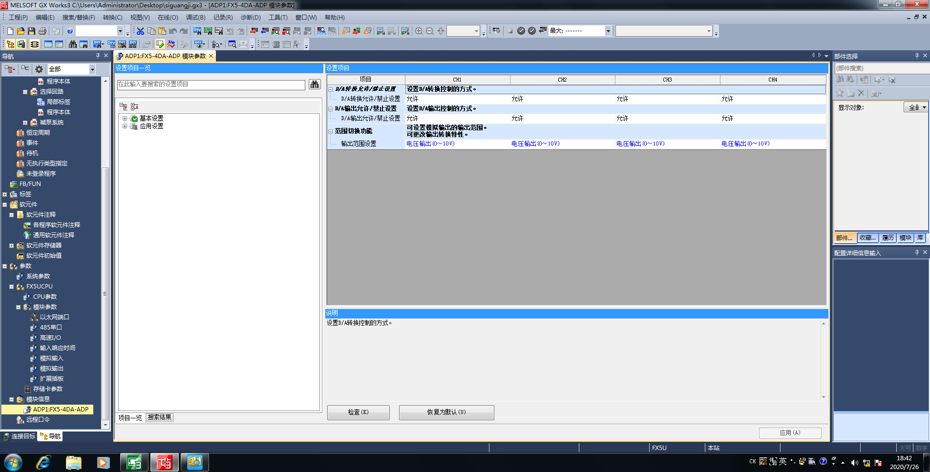

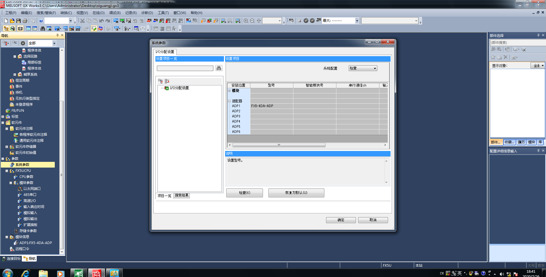

我的4DA-ADP就装在第一个ADP位置 ,参数配置以后一直报警配置异常 ,这还能怎么办?

发表于: 2020-07-27 11:03
这报警就是IO地址分配的问题吧

发表于: 2020-07-28 21:10
解决了 是模块自身的硬件问题 ,新的模块都是坏的,换了个新的好了。搞了半天还以为我自己的问题 ,真的第一次遇到。

发表于: 2020-08-01 13:53
清除一下cpu,重新写入程序与参数。
