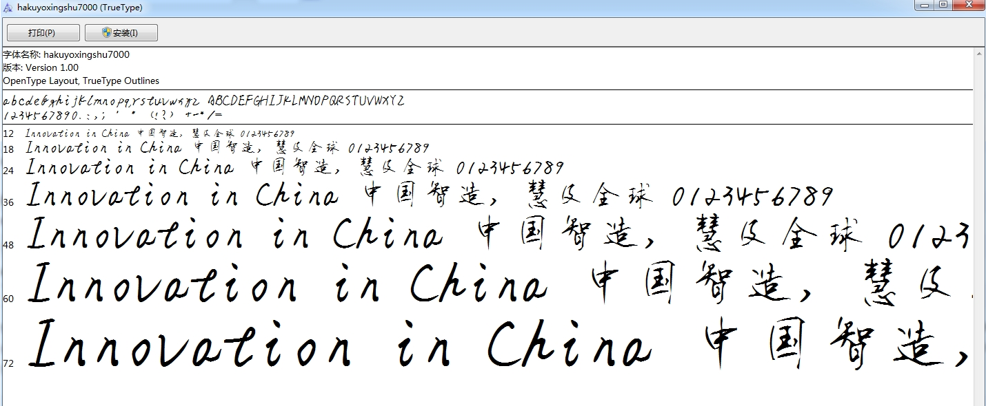

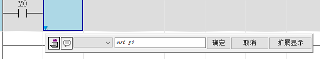

三菱GX WORKS3 字体在哪里修改的 扭扭歪歪的好累。

去windows 字体文件夹找hakuyoxingshu7000 然后删掉就好了
