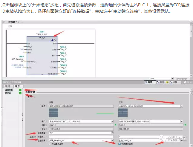

一般无协议通讯 需要设置主从站 但是每次新建连接数据块就软件报错退出 使用的是TCON指令 定义主从站联系

你看看 都可以选择通信类别 和新建连接数据块
