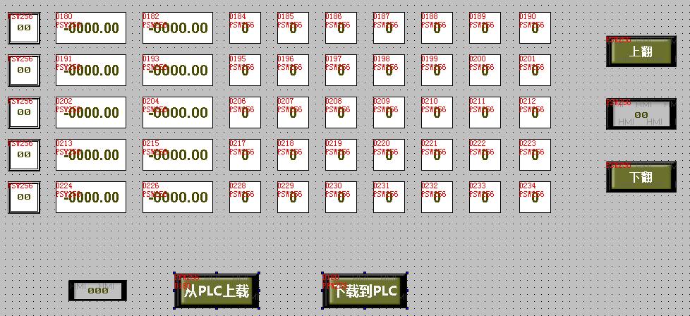

各位工友好,最近做个项目,
        客户指定,触摸屏程序从维纶手动移植到信捷TGA63-ET10寸触摸屏上。
        参数配方页如图,1个配方里包含80段参数,一段参数占用11个字,单个配方有880个字
         所以页面规划使用地址索引,在单页里只显示5段参数,有DWORD元件10个,WORD元件35个,通过索引切换分别显示80段参数。
         感觉数据也没多大,进入这一页之后卡顿严重,右上角放置的系统时间五六秒才能刷新一下。
  严重怀疑触摸屏把没有实时显示的数据也在读取,把同样在该页的配方功能按钮 【下载到PLC】和【从PLC上载】删除,情况有所改善,
  时间刷新从五六秒变成了一两秒,但感觉单页显示55个字的数据不至于卡一两秒,然后把所有地址的间接地址取消了,就流畅如初了。
        那这。。。用间接地址(地址索引)这功能不就是为了方便规划大量数据地址切换的吗,还是说有什么地方有设置优化,让我设置了间接
地址而不会一直读取所有的880个字的数据
