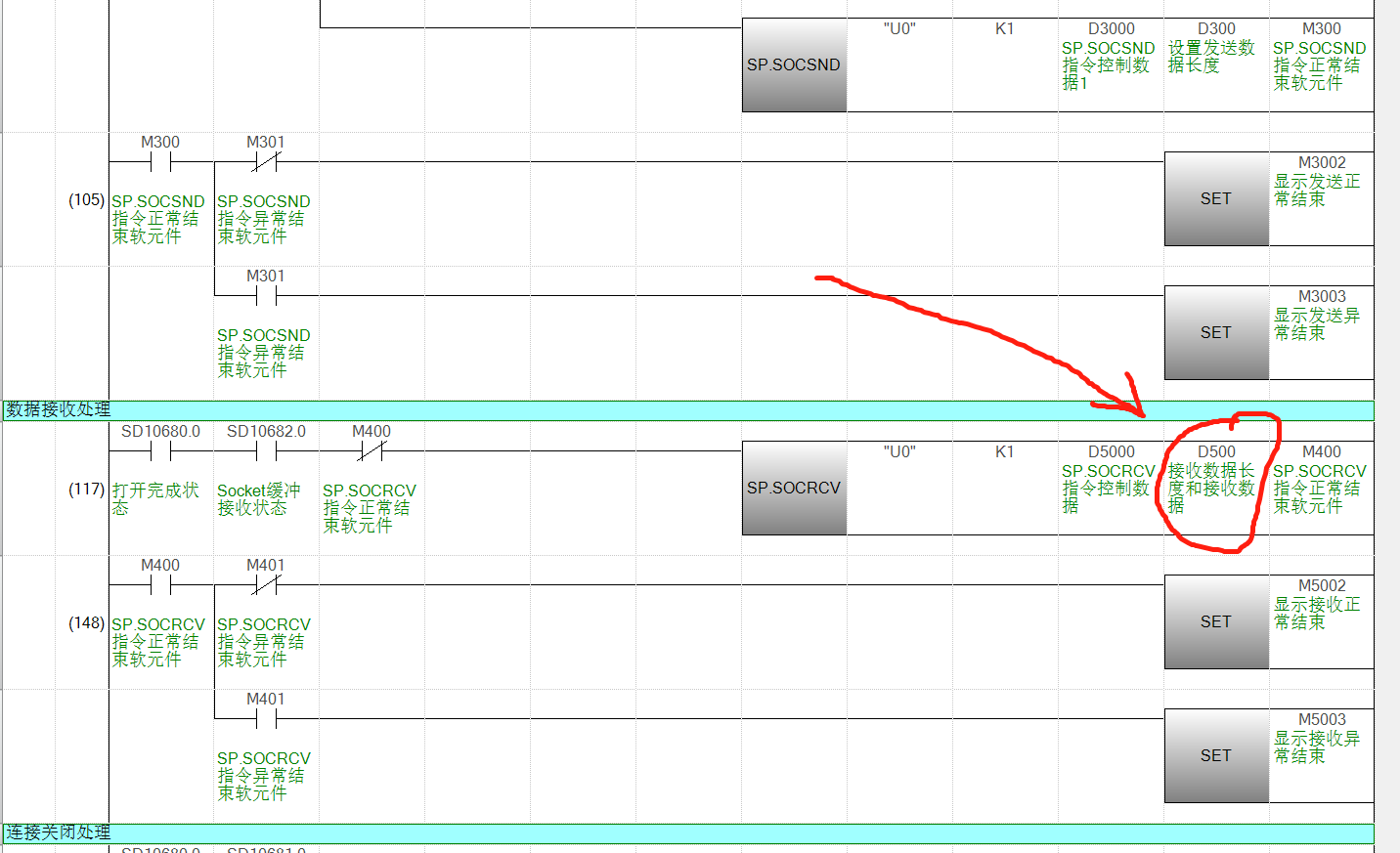

如图所示:
               视觉测距传感器Socket通讯后,数据寄存在D500里,现在需要以100ms的间隔记录2分钟内数据值,然后对数据进行分析(平均值,平整度,最大最小值等),显示在组态软件里,求大神指导传感器的数据如何记录?用什么指令?这么多的数据如何进行对比运算?

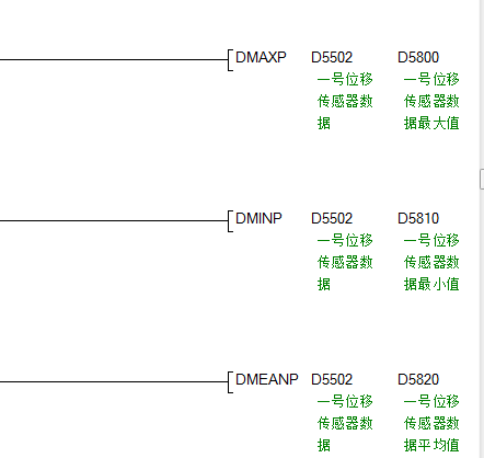

最大最小平均

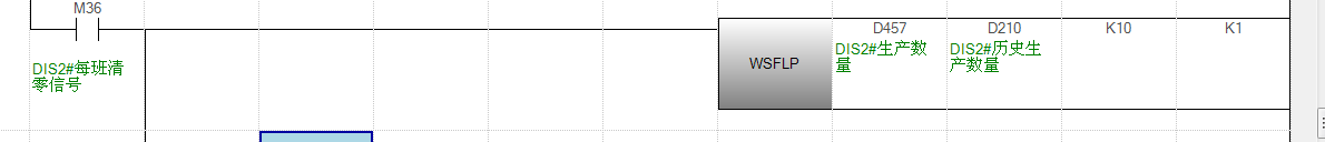

这是左移的指令,移动后的数据可以充当历史数据使用,一般我都是用这个指令当历史用
大神 请教一下如何实现100ms记录一下呢 然后保持这些数据呢

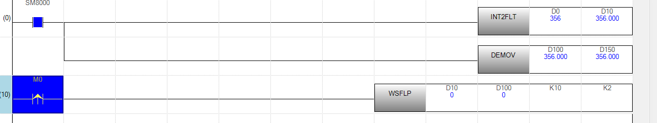

老板用SM8012进行移动一次就可以啦
求助 大神 我的数据是浮点数 有办法能储存吗?我试了几种转换的办法都不太好用!

9楼  发表于: 2020-07-24 19:25
引用第8楼仕仔shi于2020-07-24 19:19发表的  :
老板用SM8012进行移动一次就可以啦
但你这100ms保存一次保存2分钟内的数据,有必要保存频率那么高吗,一下就没了1K多的寄存器了

10楼  发表于: 2020-07-25 16:35
引用第9楼仕仔shi于2020-07-24 19:25发表的  :
看这个
