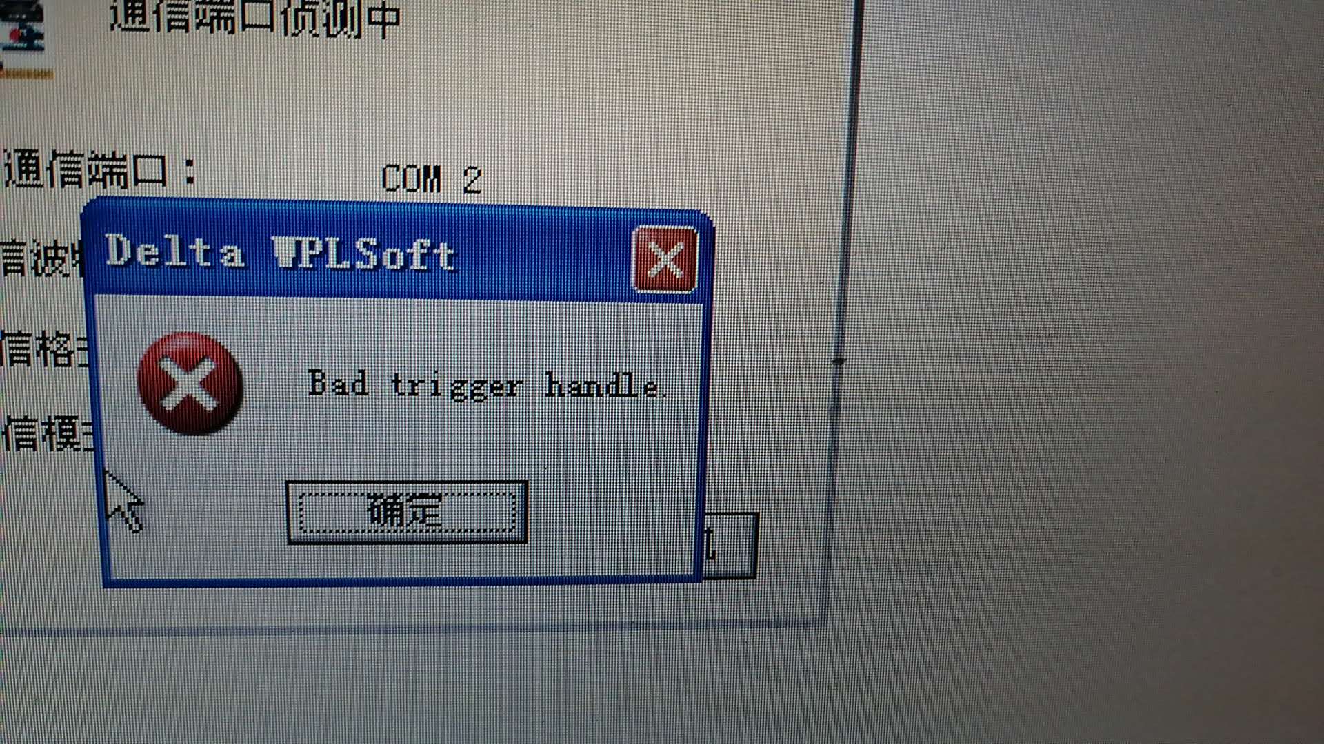

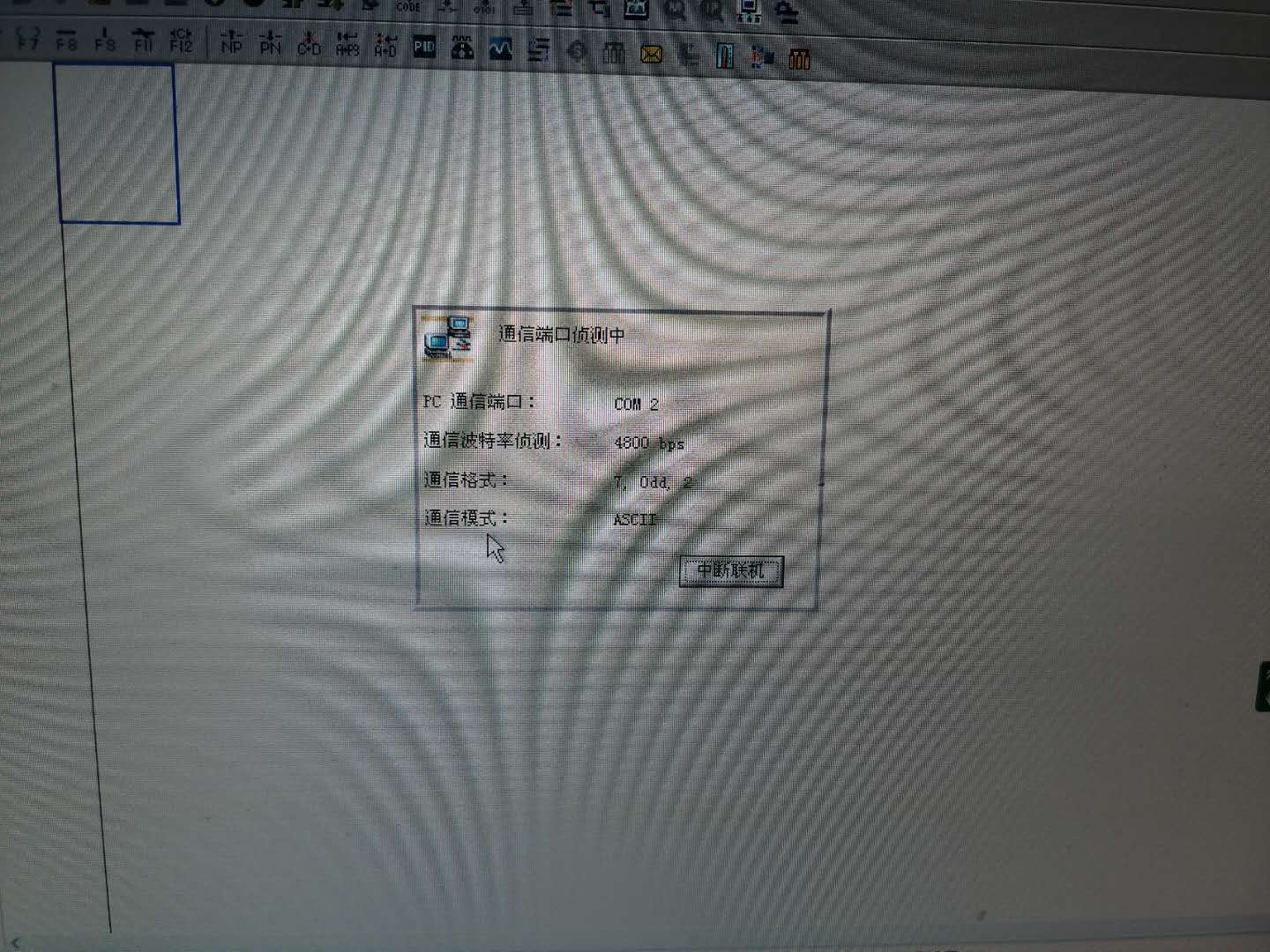

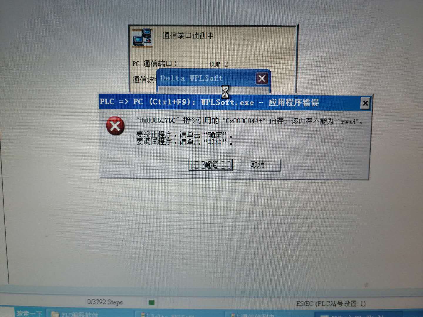

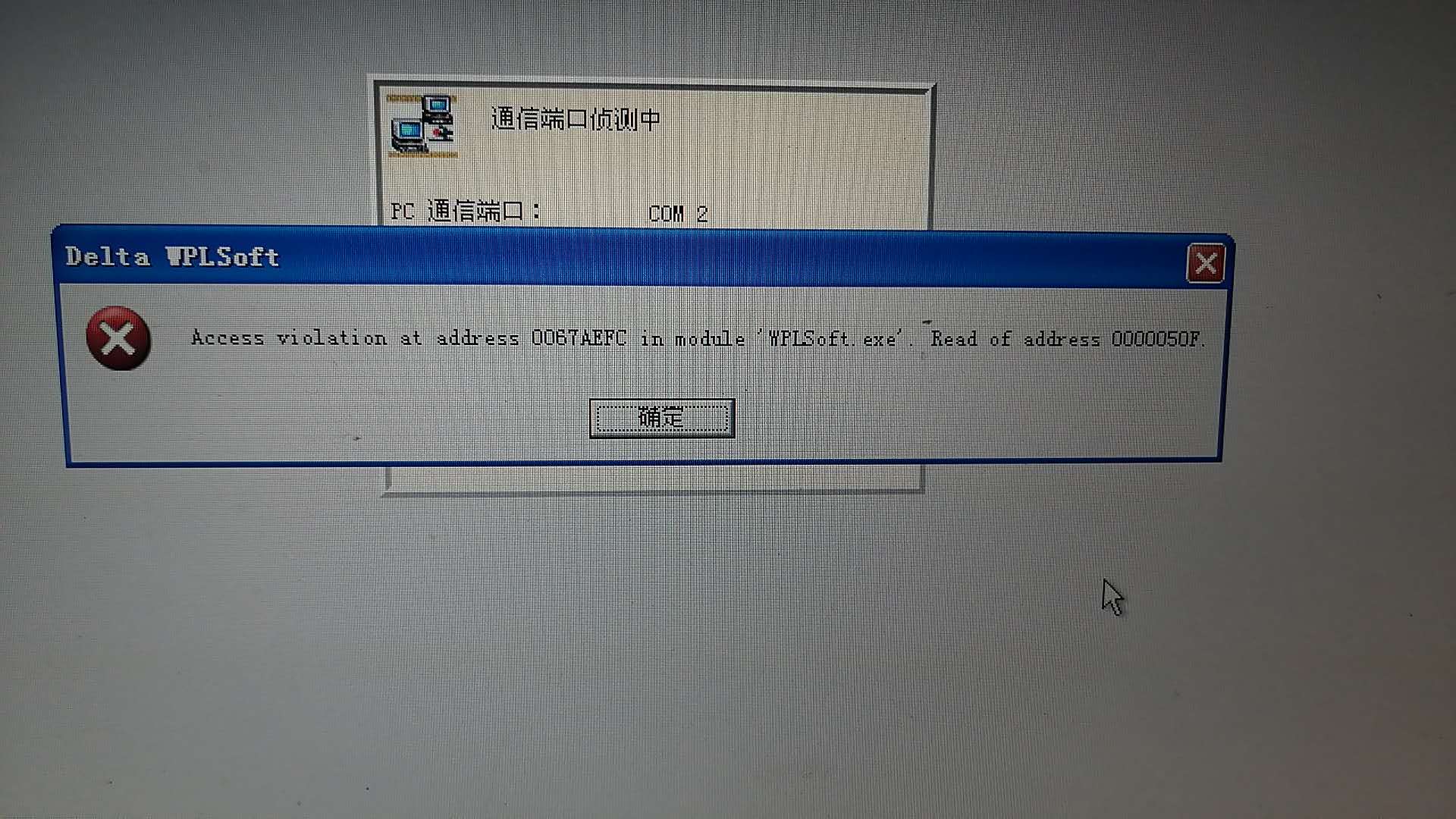

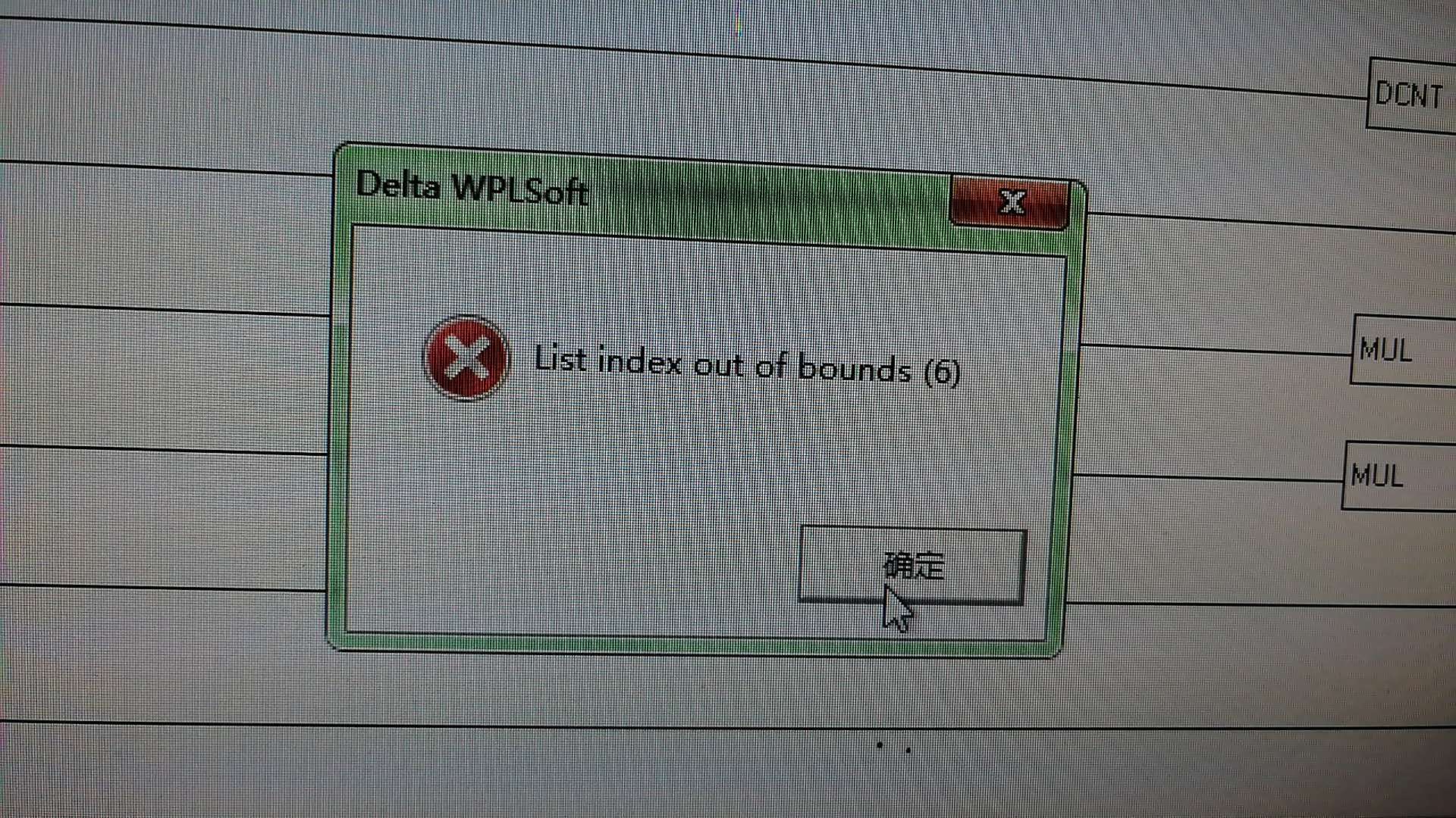

在用wplsoft上传程序时总是通讯不上。但是这个小圆口能与富士触摸屏能正常通讯。请问各位大侠们是怎么一回事?是程序设置了不能上传程序吗?附几张报错图。

是不是台达的线

不是台达的线,是用的信捷的线。我这条线在与其它台的ES PLC通信完全正常。

用485口連線試一試

意思要配一条RS232转485的转接线?

通讯站号设置为0看看

通讯端口能不能检测到PLC ?
如果PLC比较老,可以试下低版本的WPLSoft。

1)选择站号0去通讯侦测试试
2)如7楼所说的,尝试换个WPL软件版本,特别如果是用最新的EC3机种,有可能要用到最新版的WPL软件。

好吧我下个旧版本去连一下。我现在用的是最新版的WPL

台达也有禁止上载的功能的
