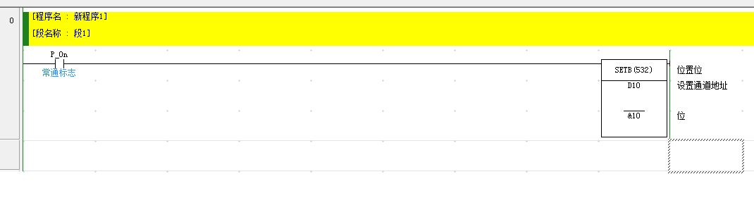

假设需要置位D10中的第10位 程序该如何写 有知道的朋友麻烦截个图告知下
Good Luck~
