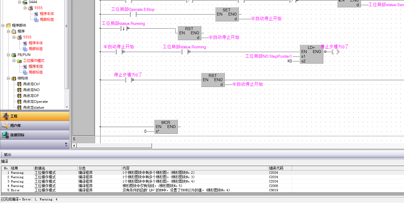

求大神看看 这个结构化编程报错是什么意思,,,

完全无法理解。。。。请教 在线等急说什么LD= 指令 EN 设置了true 以外的条件 莫名其妙

LD= 指令要放最前面,直接和母線相連,或是給 "TRUE" 值…
大佬啊, LD= 和AND =区别大么

为啥 3U 不能用结构体嵌套呢 奶奶的

3u这扫描时间也太久了--

事情已经完全解决了
