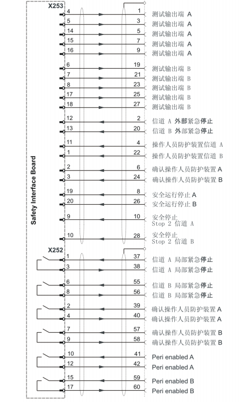

KUKA机器人C4的X11端口怎么接线

不用的短接起来

留个外部急停,其它短接起来
