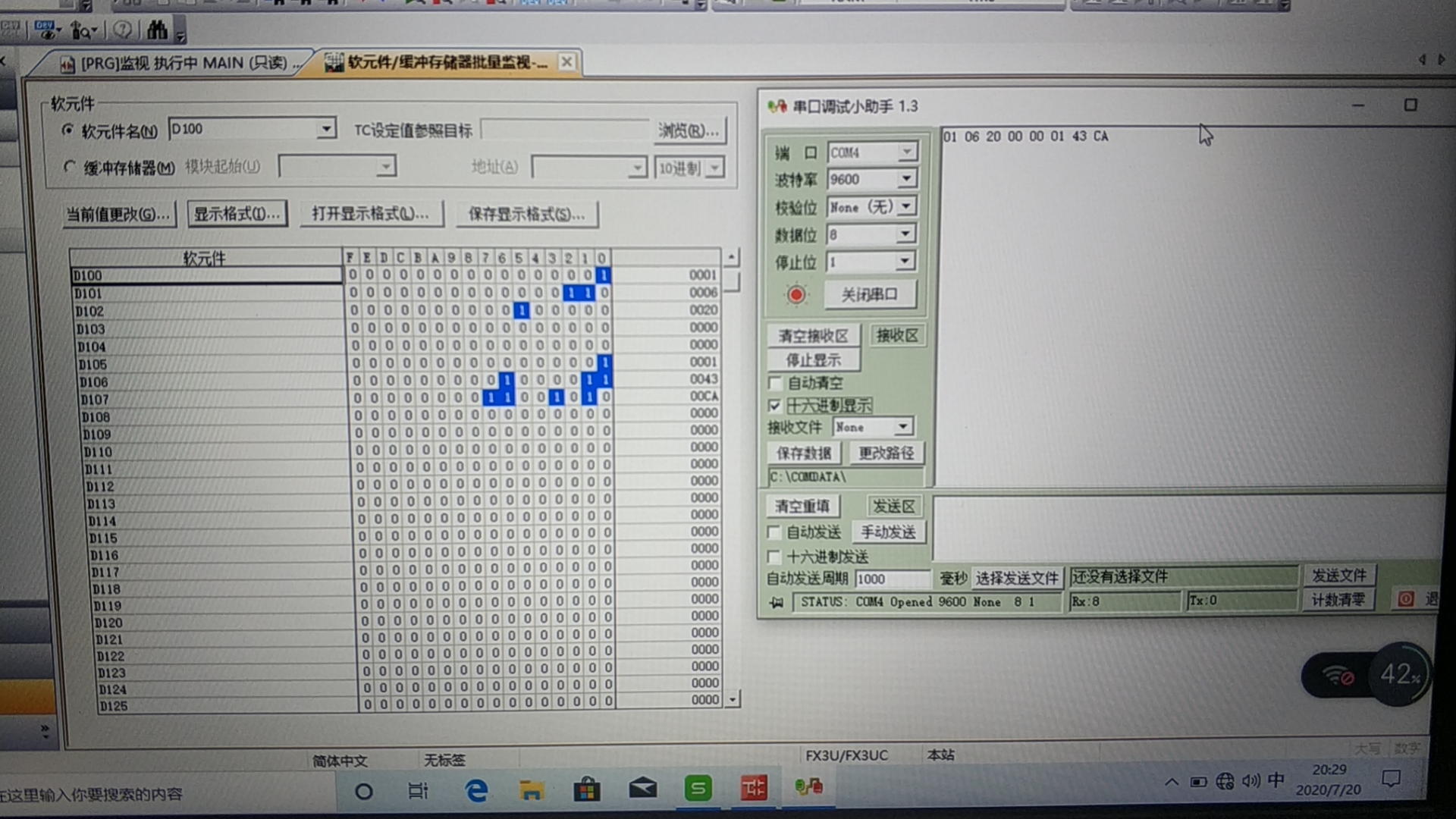

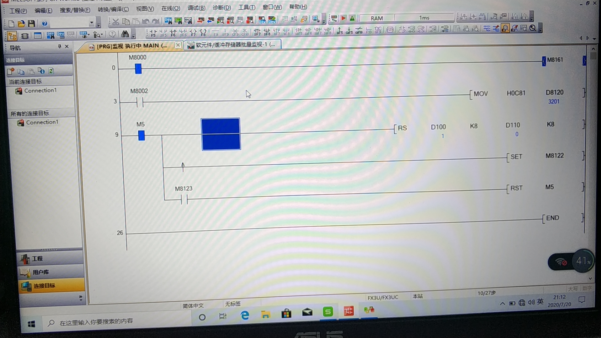

请各位大师指点一下
我用Fx3U一485一BD和森岛SD780变频器RS一485通信,变频器没有反应。
串口调试:用PLC发出和串口反回是一样的数据。
PLC和变频器设置参数是一至的

发表于: 2020-07-21 19:45
一看就知道没有CRC校验

发表于: 2020-07-21 19:47
变频器要通信也要把变频器设定为通信格式

发表于: 2020-07-23 16:41
用无协议就要定义参数

发表于: 2020-07-23 16:45
没有校验,也没有报文,这个肯定没有办法通讯的呢。。

发表于: 2020-07-26 07:06
兄德您把三菱通信想得太简单了,以为是西门子PLC啊
