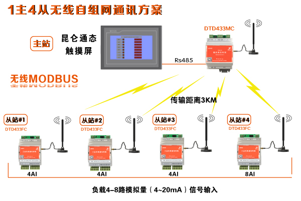

本方案是昆仑通态触摸屏与4台DTD433FC模拟量信号无线485传输模块进行无线 Modbus 通信的实现方法。本方案中昆仑通态触摸屏作为主站显示各从站的模拟量信号,传感器、DCS、PLC、智能仪表等4个设备作为Modbus从站输出模拟量信号。方案中采用模拟量信号无线485传输模块——DTD433FC与无线通信数据终端——DTD433MC,作为实现无线通讯的硬件设备。
无线系统构成示意图 ▼
通过 DTD433FC和DTD433MC可以很方便的实现无线 MODBUS 主从网络,无需更改网络参数和设备程序,可以直接替换有线连接。

  • 通讯协议:Modbus RTU协议
    主从关系:1主4从
    主站通讯接口:Rs485接口(两线制)
    从站通讯接口:模拟量4-20mA信号输入(AI)
    供电:9-24VDC
    传输距离:100米,500米,1KM,3KM,20KM

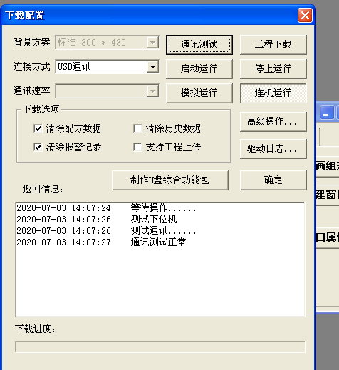

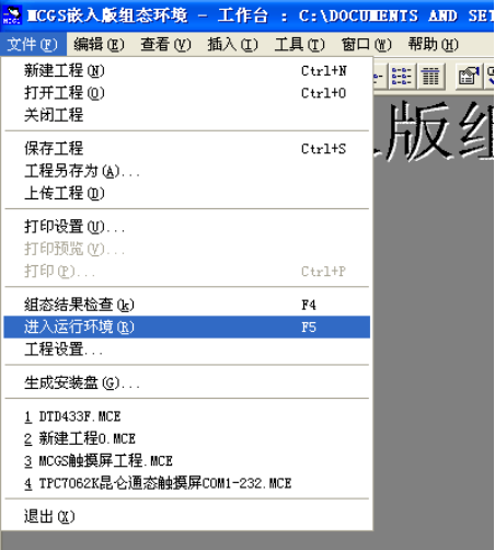

二、下载工程
完整版例程添加QQ598075900

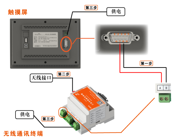

三、MCGS触摸屏与DTD433MC主站接线
1. 主站接线示意图
2. 主站接线说明
第一步:用一根红色导线将触摸屏Rs485端口的7脚与DTD433MC的A端口相连接;用另一根黑色导线将触摸屏Rs485端口的8脚与DTD433MC的B端口相连接
第二步:给无线通讯终端接入天线
第三步:全部接线结束后,分别给触摸屏与无线通讯终端供电

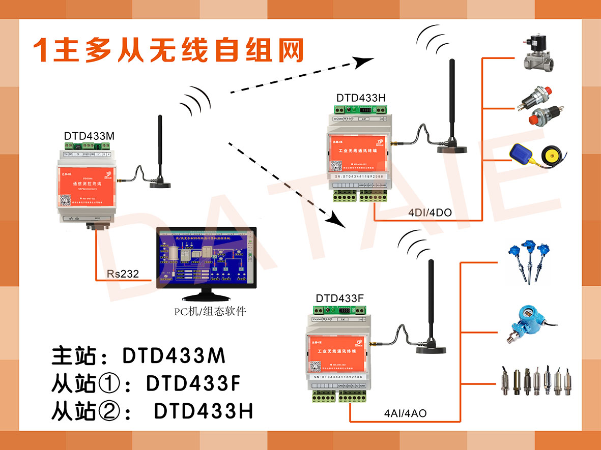

五、485无线传输模块——DTD433M/DTD433F
DTD433F无线MODBUS测控终端产品模拟量信号无线485传输模块是针对工业级用户,采用MODBUS RTU协议,并以无线串口通信方式代替有线RS485网络的模块化产品,可直接接入组态软件,与PLC、DCS、工业仪表、传感器等设备连接组成工业自动化测控系统。产品体积小巧,具有精美铝合金或可导轨安装的PVC塑料外壳,只要接入标准串口,24V直流电源即可工作。
多点集群自组网通讯必须有一个主机(主站),主机型号为DTD433M、DTD434M、DTD435M无线通讯终端,才能与从机进行自组网无线通讯。从机(从站)可以采集开关量、模拟量信号,型号为DTD433H、DTD433F。一台主机可与256个从机配套使用。所有从机的地址都是唯一的,不会存在从机间互相干扰的情况。
