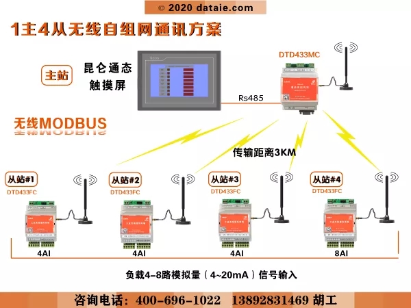

本方案是昆仑通态触摸屏4DTD433FC无线模拟量信号测试终端进行无线 Modbus 通信的实现方法。方案中昆仑通态触摸屏作为主站显示各从站的模拟量信号,传感器、DCSPLC、智能仪表等4个设备作为Modbus从站输出模拟量信号。方案中采用达泰电子无线模拟量信号测控终端——DTD433FC与达泰电子无线通信数据终端——DTD433MC,作为实现无线通讯的硬件设备
无线系统构成示意图
通过西安达泰电子 DTD433FCDTD433MC可以很方便的实现无线 MODBUS 主从网络,无需更改网络参数和设备程序,可以直接替换有线连接。
一、测试设备与参数
1. 硬件环境搭建
昆仑通态触摸屏TPC7062TD *1
模拟量信号发生器*20个(实际使用中为用户模拟量输出设备)
无线数据终端(主站设备)DTD433MC*1
无线模拟量信号测控终端(从站设备)DTD433FC-4 *3块,DTD433FC-8 *1
2. 测试参数
通讯协议:Modbus RTU协议
主从关系:14
主站通讯接口:Rs485接口(两线制)
从站通讯接口:模拟量4-20mA信号输入(AI
供电:9-24VDC
传输距离:100米,500米,1KM3KM20KM

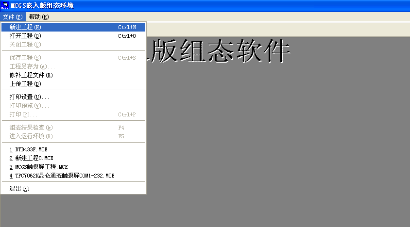

二、建立工程

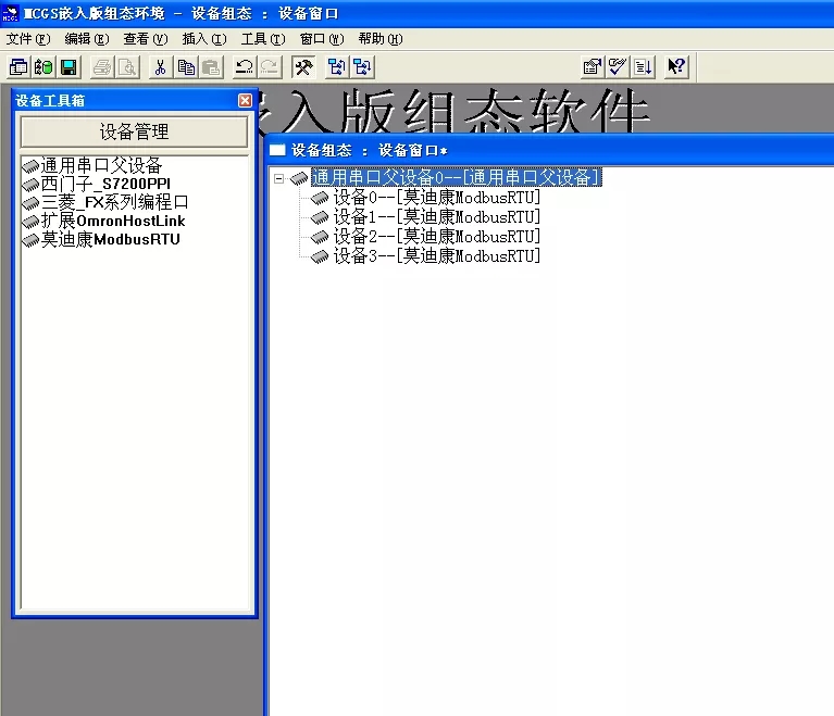

1. 新建工程
2. 添加设备驱动
点击“通用串口父设备”点击设备管添加“莫迪康 ModbusRTU”设备
添加结果如下所示      “这个是有4个从站

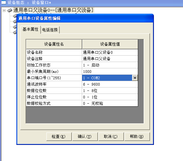

3. 修改设备参数
修改通用串口父设备参数修改子设备参数 注意设备地址选择

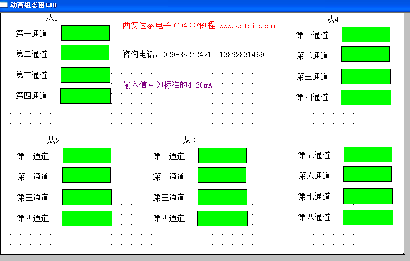

四、建立工程画面
1. 画面控件使用介绍
输入查询使用“矩形”. 4个从站,地址分别是1,2,3,4.其中第4个从站是8AI建立如下画面
2. 为输入通道建立数据连接
依次建立 1-4 输入查询通道的画面连接。

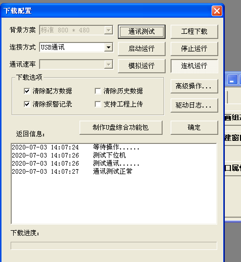

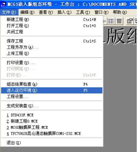

、下载工程
下载成功后触摸屏界面如下

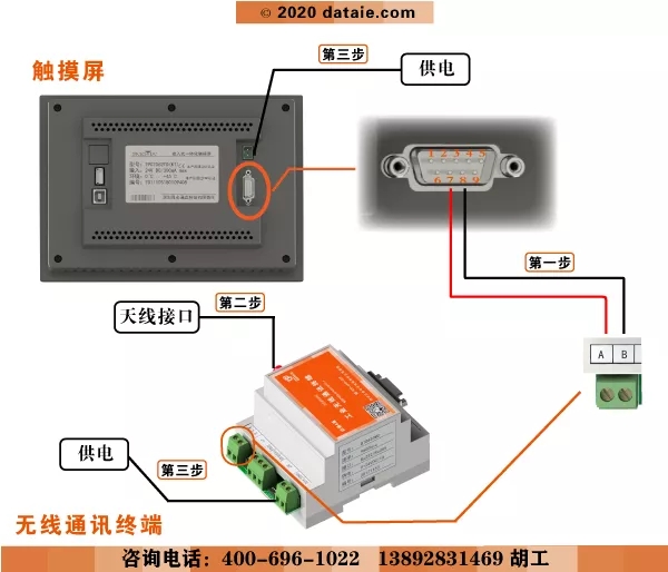

六、MCGS触摸屏与DTD433MC主站接线
1. 主站接线示意图
2. 主站接线说明
第一步:用一根红色导线将触摸屏Rs485端口的7脚与DTD433MCA端口相连接;用另一根黑色导线将触摸屏Rs485端口的8脚与DTD433MCB端口相连接
第二步:给无线通讯终端接入天线
第三步:全部接线结束后,分别给触摸屏与无线通讯终端供电
