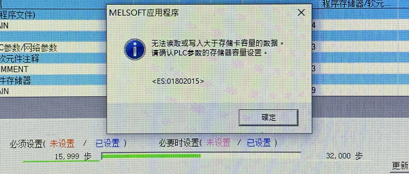

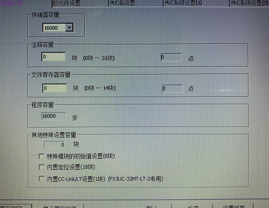

PLC型号FX3U-64MT,现有容量设定为16000,无法修改为32000,是什么问题啊?

因为你买的是仿品

问题已解决,记忆卡容量确实小了
