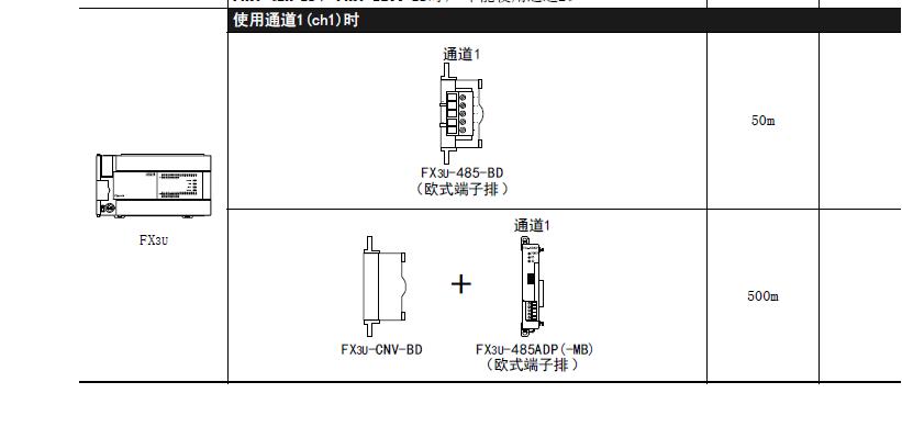

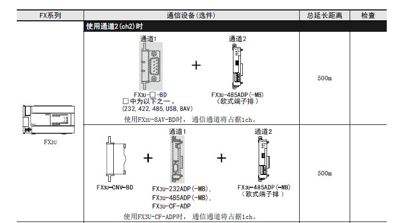

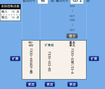

请教一下各位大师,我在3U主机的左边先增加一个FX3U-422-BD再增加一个FX3U-485ADP-MB是否可以,如果可以是否要在编程软件中设置CH2的参数?

肯定可以

422 1通道 485ADP 2通道
