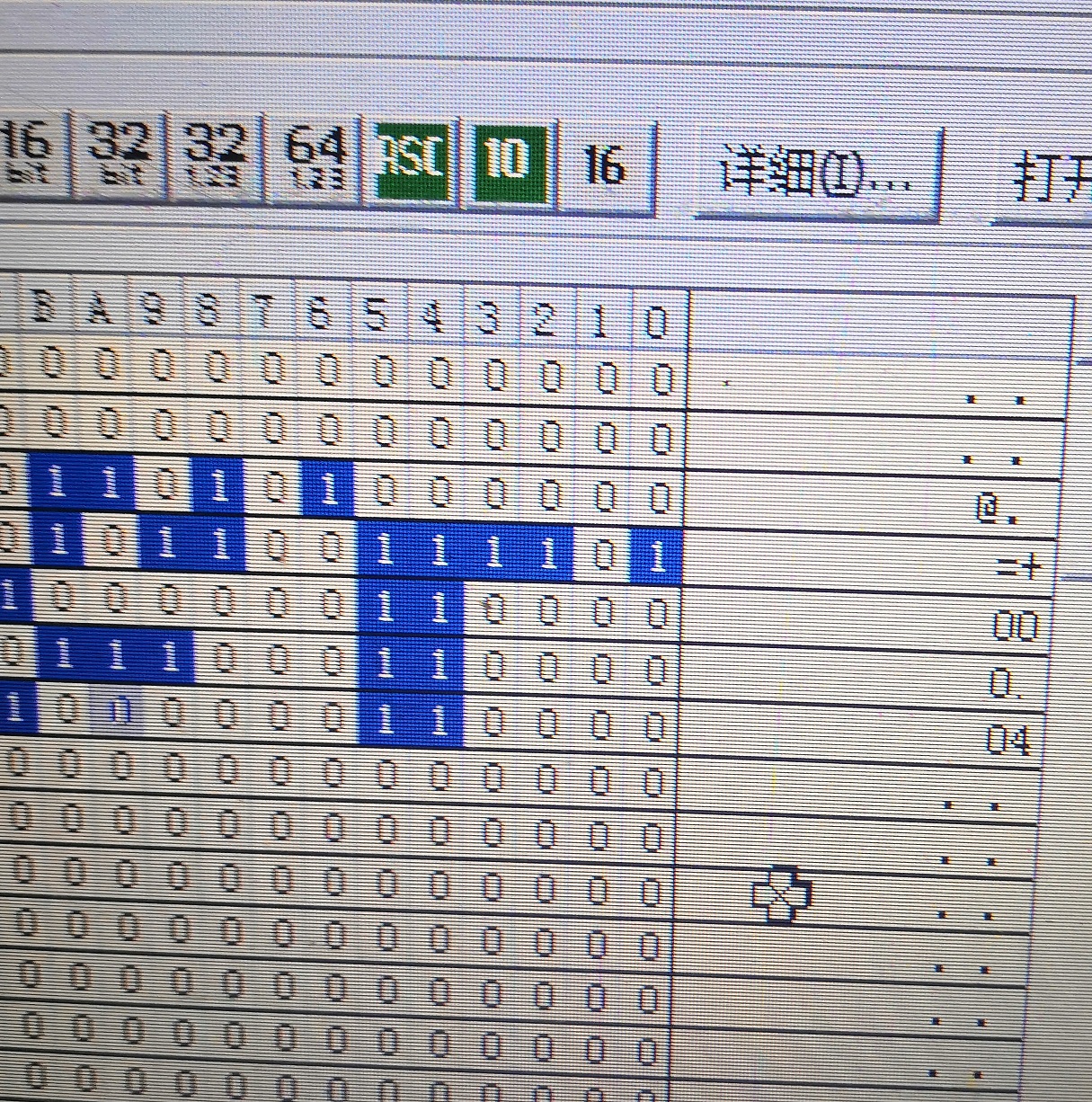

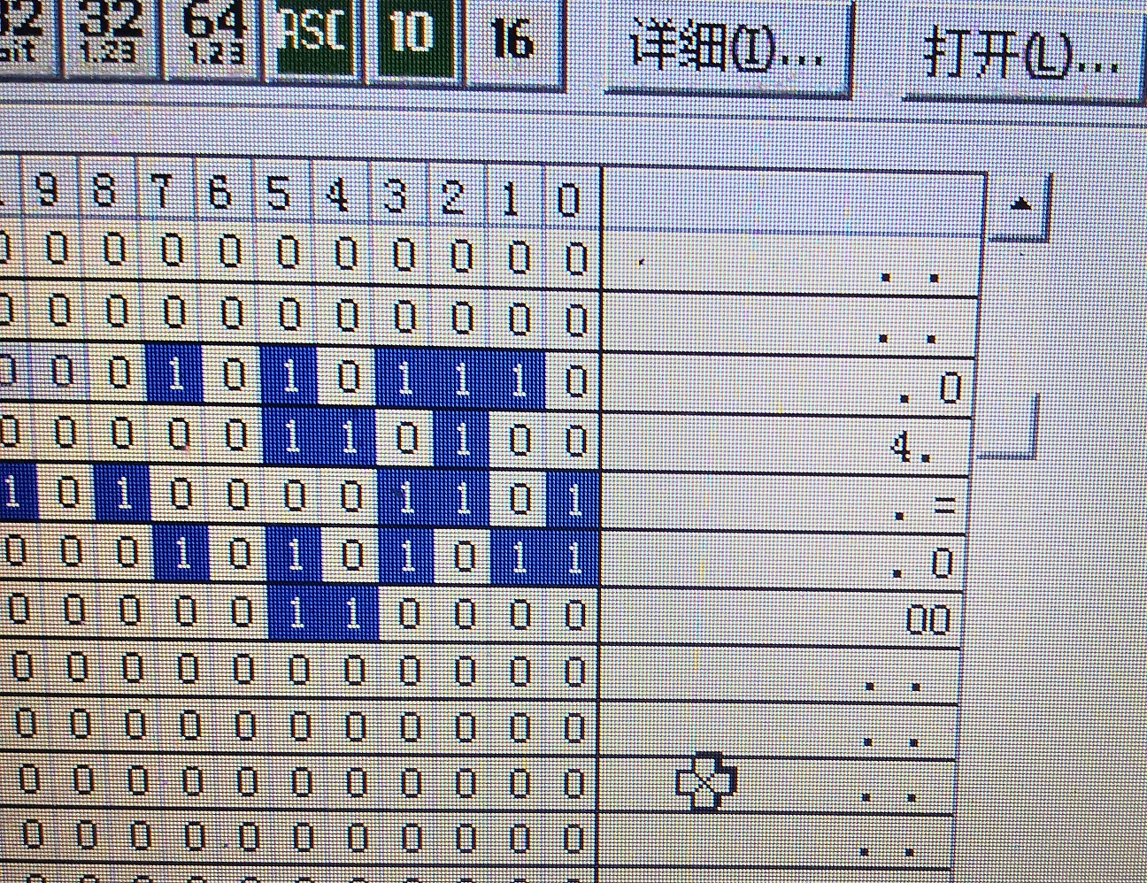

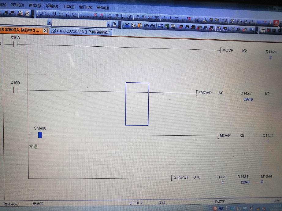

用485的,线路跟踪是10个字节,D寄存器数据总是从下往上跳。帮忙看看是哪里的问题

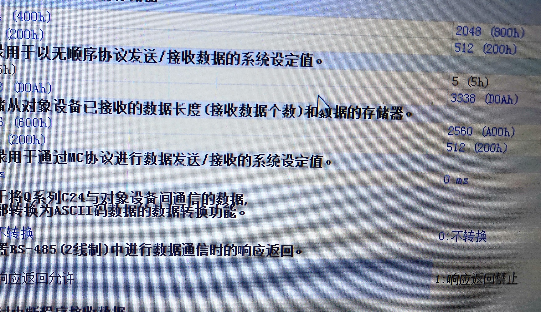

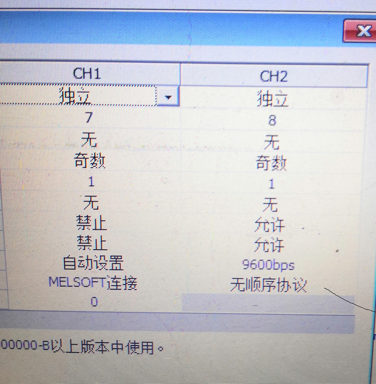

,因为是9600,无接收监视时间指定设置为40字节就好了
