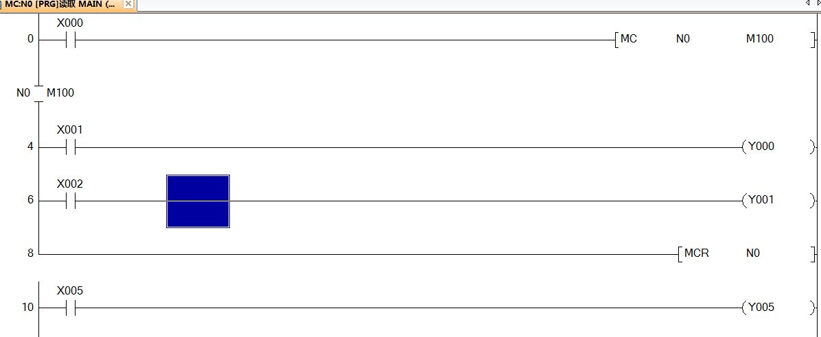

我用MC、MCR指令在梯形图中看不到母线右移。
如:
LD X0
MC N0 M100
LD X1
OUT Y0
LD X2
OUT Y1
MCR N0
LD X5
OUT Y5
END
把指令变成梯形图看不到m100及母线右移。这样写正确吗?
PLC会正确执行程序步吗?

引用楼主王兴旭于2020-07-16 10:35发表的 mc指令看不到母线右移 :
如:
LD X0
MC N0 M100
LD X1
改成读取模式(Shift+F2) ,你会看到你想要的结果.
Good Luck~
    [attachment=245483]
    论坛里您是最热心的一个。每次都是简单的几句说到点子上。

    衷心感谢1楼。
