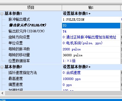

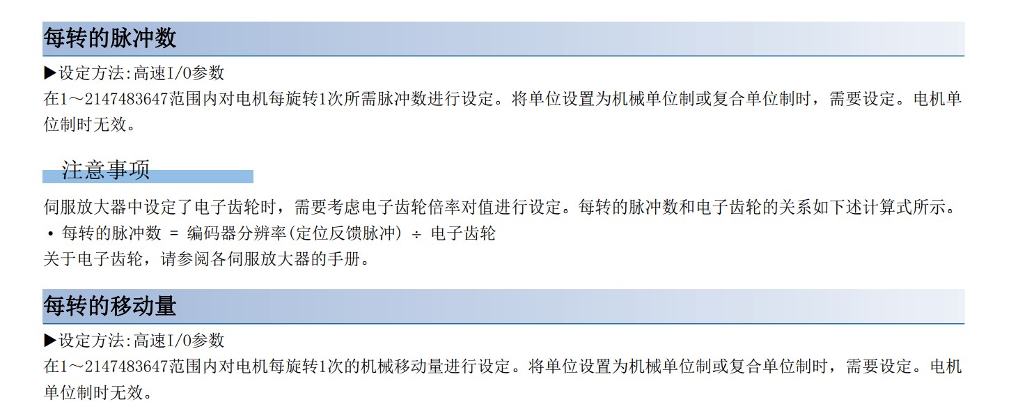

我电机每转设置的是2000个脉冲,步进电机的细分也是设置的2000,每转的移动量设置36000(两位小数,360.00),但是参数执行的时候,电机转一周,显示的并不是360.00,我QD75D4同样的设置就可以。这是为什么?
