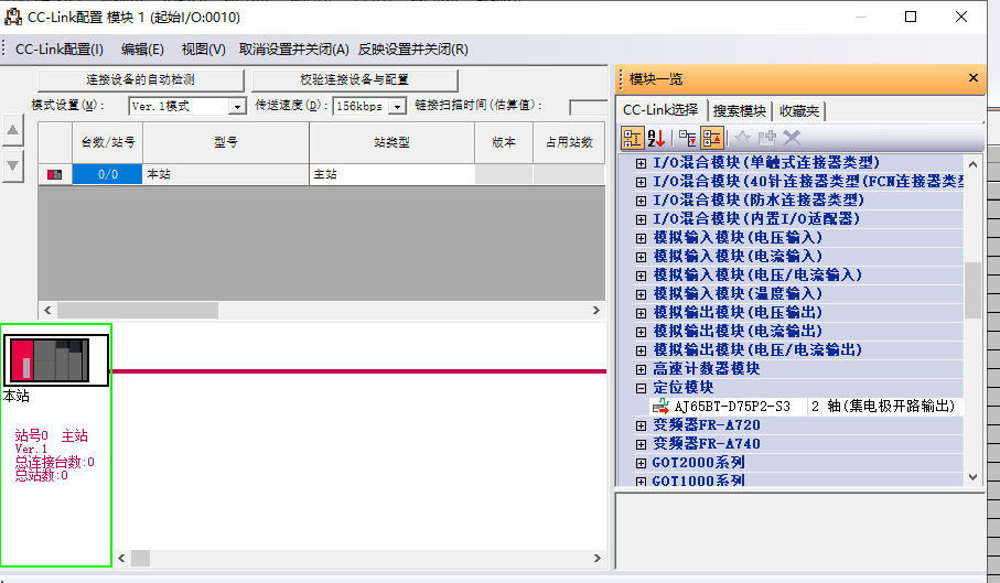

有话直说。为了省钱。不全用三菱-B的伺服。但还想走总线,CPU用L系列的,用一个LD77的模块。另外可能剩下8个步进电机。有什么总线方式可用!或者L系列脉冲模块是哪个?

LD75P4 ,4路脉冲模块

1楼所说LD75P4不是通过总线控制伺服的

有厂家的步进可以ETHERCAT,但是三菱不支持,-b支持的第三方厂家都是日本的,便宜的没有

三菱有CC-LINK控制伺服还有走CAN总线

一个CC-LINK模块可以左2轴定位扩展。

三菱只有CCLINK是开放的总线,有支持485通讯的步进么?

步进驱动现在有支持modbus-RTU和modbus-TCP的,运动副上的极限原点啥的都接在驱动器输入上,用在点到点运动的场合还是很好用的,尤其是modbus-TCP基本上都支持PLC和触摸屏同时访问,所以可以很方便的实现在触摸屏上设置参数和示教,然后PLC走通信IO触发动作.
再强调一下,modbus是非实时通信,只能用于离散的点到点运动.
